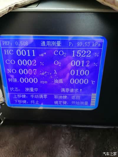

问 有老铁遇到过P0420三元触媒效率低的问题吗?换过三元催化器和前后氧传感器的来聊聊 删除 推荐精华 置顶 取消置顶 关闭回复 打开回复 推荐编辑 楼主禁言 移动帖子 重置头像 操作记录 罗xin1_ 0浏览 · 2025-01-24 07:14· 发布于山东 有出现p0420三元触媒效率低的老铁吗?有换过三元催化器,前后氧传感器的吗? 举报 打开汽车之家 阅读体验更好 相关问题 更多 问金牛座鼓风机怎么拆卸 0回答 问无钥匙进入 0回答 问胎压传感器故障 0回答 问后摄像头时好时坏 0回答 问变速箱油多久换 0回答 问金牛座副驾驶下方 0回答 全部回复 只看楼主 cardoctor 关禁闭 已屏蔽 根据你的问题三元催化效率低需要更换三元催化、至于氧传感器可以先不更换、氧传感器价格也不低的、更换了没有问题不需要更换有问题在更换 2025-01-24 07:18 来自浙江 回复 沙发 屏蔽此人 举报 删除 取消删除 禁言 重置头像 共有条对话 > 小伟杰 关禁闭 已屏蔽 雷克萨斯IS 你好,这个故障码出现的话,建议你先把三元催化器拆卸下来进行清理一下,再检查一下氧传感器的电压,这个故障码一般都是三元催化器本身的故障导致的。拆卸下来清洗之后再观察,如果说还会出现点亮,那么是需要进行更换的。 2025-01-24 07:26 来自广东 回复 板凳 屏蔽此人 举报 删除 取消删除 禁言 重置头像 共有条对话 > sade1979 关禁闭 已屏蔽 风骏5 这个问题的话要排除掉前后氧传感器故障以后确定是三元催化器的话,两种方案,之前我另外的车也是三元效率低,然后因为检查了没有压缩变形的情况,就是用草酸或者是洁厕灵清洗以后,还能正常使用,换的话后来确实不行了上线尾气过不了,就换了个副厂的,用起来也没太大的问题。 2025-01-24 08:28 来自四川 回复 地板 屏蔽此人 举报 删除 取消删除 禁言 重置头像 共有条对话 > 合肥车友Pengswen 关禁闭 已屏蔽 风云 故障代码P0420,“三元催化效率低于临界值”…这是发动机燃烧系统故障,氧传感器监测到排气含氧量异常,反馈给ECU控制系统报的直译故障,而不一定是三元催化器损坏故障…测试一下发动机燃烧状态,通过测试数据分析诊断混合气实际状态,再对症维护。可以把测试数据发给我帮你看看(如图所示)… 2025-02-09 19:55 来自安徽 回复 屏蔽此人 举报 删除 取消删除 禁言 重置头像 共有条对话 > 还想在主楼增加内容?点击续写主楼内容 登录 参与更多互动 发表回复 打开App,查看更多评论 首 页 上一页 下一页 末 页 跳 转 取 消 还想在主楼增加内容?点击续写主楼内容 登录 参与更多互动 系统故障 发表回复 图片最多上传9张 微信好友 微信朋友圈 新浪微博 QQ好友 QQ空间 取消 相关推荐 加载中
