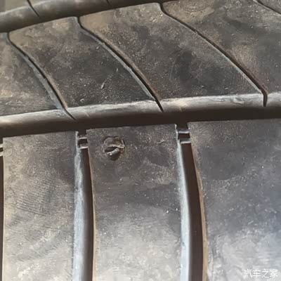

请问工程师我的gs4手动高配的米其林轮胎今天我检查轮胎正面的时候轧了一个一公分多深的螺丝钉我拔下来了也没有漏气这个有事吗
轮胎修补首先是针对轮胎气密层的修补,如果确定不存在漏气问题,说明气密层并没有破损,也就谈不上修补了。

就是这个螺丝钉,到现在一天了也没有漏气,那这样是不是没事呢,这个轮胎正面到底有多厚呢
轮胎有没有事?能不能用?这个我没有结论,是需要检查实物做出的判断。
厚度信息没有。我不确定,您需要这个厚度信息是判断什么问题?轮胎是否漏气?可以负责的说您知道厚度也无法准确判断是否漏气,因为所有的产品生产都有误差。包括您自己测量钉子扎入的深度也有误差(还有角度问题)。

就是现在有这个小眼,假如没有漏气的话我是不是就可以不用管他了,我问你多厚因为我这个钉子有一公分多长我看没轧透的话还有多少
