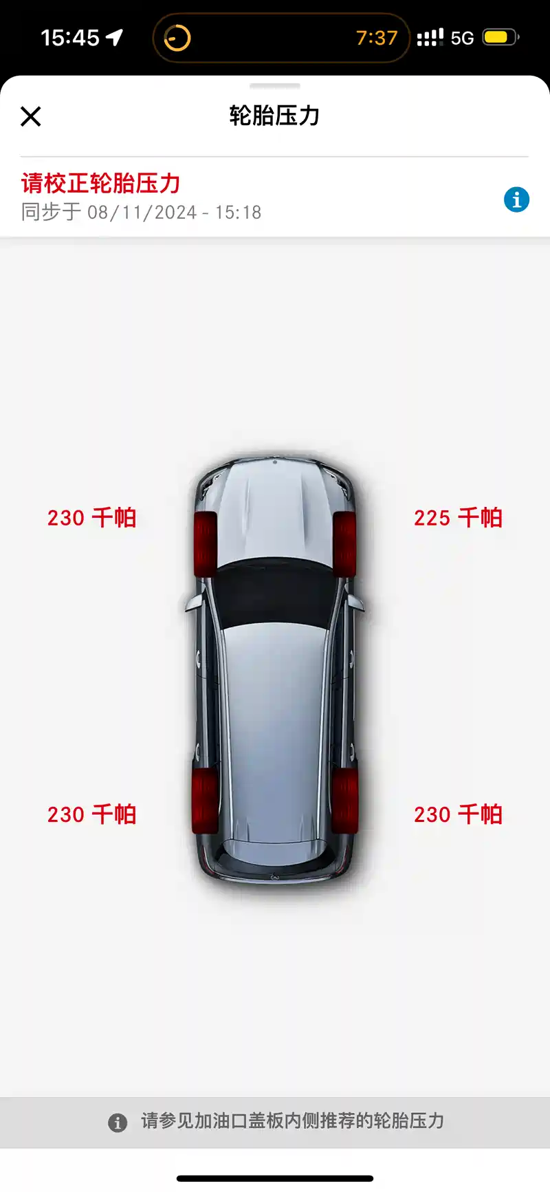

问 胎压报警是啥问题?提车半年从270降到现在的胎压正常吗?

这胎压有问题,今天突然报警,平时基本都是一两个人看推荐值应该够了吧?
但确实从半年前提车时270慢慢降到现在这样,平时开的不多,有问题吗?

目前的这个胎压确实有点偏低,建议补充一下胎压,将胎压调整到250左右。近期胎压下降主要是受气温的影响,因为温度在不断降低,所以气压也会随着降低的。每年的这个时候都要调整一下胎压

天凉了,得补一下气了,打到2.6就行,再冷点就不用再补了,每年的11份要补气,每年的6月份要放点气
