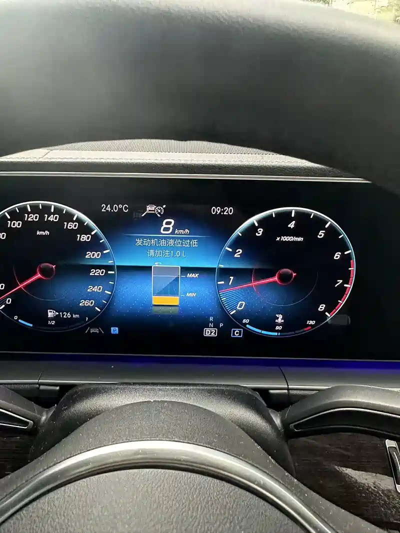

23年4月的350,今年一月首保9500公里做的,目前开了1.7万公里……首次出现系统提示加注1L机油……一早冷车没问题,开个10公里左右就会出提示……然后下班重新启动提示又没了,开一段时间又出来了……这问题问4s说挺常见,不用担心,只要机油灯不亮就可以继续开……等时间保养了,再去看……大家碰到过么?是漏了还是烧了?还是电子机油尺传感器有问题?

这种要么机油没加够,要么就是烧机油。

你这就是首保时机油没加够,让4S店按要求给你加上,另外新车不会这么轻易烧机油的。

店里的师傅会剩下机油然后倒的另一个瓶子里。等灌满卖给下一个人或者他们自己带出去买,我的奥迪就是,以前总是买一大壶一小壶,然后小的加半个,也不给我,出来保养才发现一大一小正好加满

保养的时候没有加满机油,350只要排光机油,闭眼倒7升进去,师傅会留一些,然后收集起来

GLE应该不会烧机油

10年以上考虑烧机油
新车考虑没加满or油封漏油
