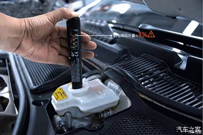

我们家用车大都使用的是油刹,而刹车油是主要的刹车介质。有些厂家会要求2年或4万公里更换刹车油,但多数车主并未按此要求更换,而且些车主连续使用三五年却也未见异常,实际上,刹车油的品质状况也关系到更换时间。但刹车油关系到行驶安全不可大意,刹车油的更换至少要根据实际情况来决定是否更换,当然,最好还是能预防性的定期更换。
刹车油之所以需要定期更换是因为刹车油长时间使用后会进入杂质、水份而变质,变质的刹车油用肉眼并不是很容易观察出。长时间使用的刹车油也会有刹车效果,但也可能突然就会刹车减弱或失去刹车效果。刹车油在长期使用中会收吸空气中的水份而降低固有沸点。当其沸点下降严重甚至比水也强不到哪去的时侯,刹车油在严格意义上讲就已经失效了,如果再继续使用就很容易导致刹车失灵。
一般情况下,仅凭外观很难判断刹车油好坏,一般通过检测刹车油的水含量和沸点,来判断刹车油的使用状况,一般刹车油的沸点在260度左右。汽车刹车系统的密封性并非能完全阻止水份的进入,像刹车分泵和总泵,密封圈并不能完全阻止水份进入,刹车油进入水或脏物会降低沸点,当吸水量超过2.5%,就必须更换刹车油了。
如果仅凭车主自己判断刹车油是否出现问题,可以考虑从刹车感受上入手判断,如果汽车行驶中出现这三种情况就预示着该考虑更换刹车油了(在排除轮胎、刹车片等问题后)。
一、汽车正常行驶到时速40KM以上时,猛踩刹车,刹车距离明显变长。在排除刹车片的因素外,基本可以断定刹车油出现了问题。
二、汽车刹车时,刹车力忽轻忽重,当刹车油变质,水含量超过2.5%,频繁的刹车产生高温使刹车油中水变成水蒸气,使刹车油中出现大量气泡,会导致刹车力不稳定。
三、刹车踏板踩下去会发软,刹车油变质会使刹车踏板即使踩到底也会给人软绵绵的感觉。尤其在连续、频繁刹车之后,踩下刹车踏板的感觉相比之前会软很多,并且有弹性。
刹车油不管我们是定期更换还是视情况而换,都应引起足够的重视,刹车力是最基本的安全保障,平常行车,必须确保刹车系统万无一失。
刹车是汽车的一项重要功能,不知道听说过有多少因为刹车失灵造成的安全问题,所以这个完全值得我们的车主引起重视,定期更换刹车油,应该做为我们爱护自己汽车的必备课。

正常刹车油的更换周期在每两年或者4万公里就需要考虑更换了。更换刹车油要检测一下刹车油的含水率3%以内的话,可以继续使用,超过4%的话最好是更换了。

刹车油通常2-3年更换一次,最好测试一下刹车油的含水量,超过3%的话还可以使用,超过5%的话为了确保行车安全必须要更换了!

刹车油一般情况下针对普通家用小车,建议每2年或4万公里左右检查一次刹车油。而判断刹车油是否达到更换标准的唯一标准就是刹车油自的含水率。通常建议车主驾车前往专业维修企业,专业技师使用刹车油含水率测试仪,对车辆刹车油做出准确测量。只要测得刹车油中含水率大于5%时,刹车油就被判定为无法继续使用,需知要即刻更换。而如果通过检查发现刹车油含水率大于3%的时候,就意味着刹车油已经开始明显恶化,虽然没有达到5%的含水率,但车主需要注意平时的刹车使用了,随时准备尽快更换。因为刹车油中的含水率决定了刹车油的沸点,含水率越高刹车油沸点越低,在连道续制动过程中很容易导致刹车油沸腾而失去制动,这是非常危险的。
