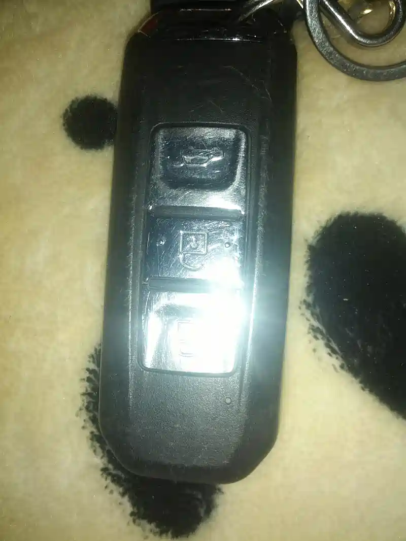

钥匙都那么花了还想它不响呵呵真逗啊你
