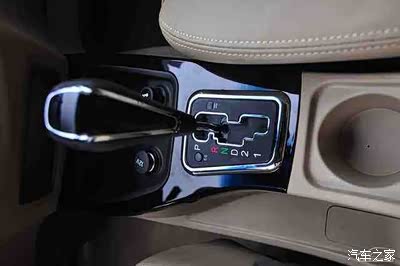

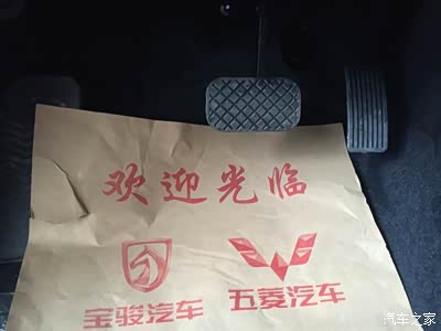

说正事吧,妹子的手动档一直用得好好的,但是最近听说上了一款智能手动档。一直很纠结,手动档和智能档哪个好。肯定一点的就是,智能档没有离合,左脚放轻松了开车人不累!
这就是智能手动档
哈哈,没有离合棒棒哒。

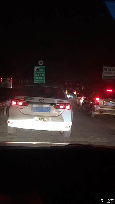

妹子这两天简直了。可能快过年了,每天回家路上堵成一锅粥。
看看这堵的样子,我从桥头开到桥尾用了一小时!开吐了都差点。最累的还是我的脚

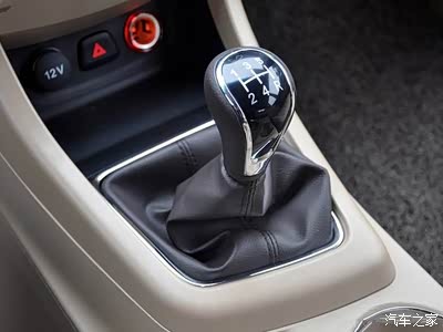

手动变速器(MT)
手动变速器(ManualTransmission,简称MT),也叫手动挡,即必须用手拨动变速杆(俗称“挡把”)才能改变变速器
内的齿轮啮合位置,改变传动比,从而达到变速的目的。手动变速在操纵时必须踩下离合,方可拨得动变速杆。
一般来说,如果驾驶者技术好,手动变速的汽车在加速、超车时比自动变速车快,也省油。

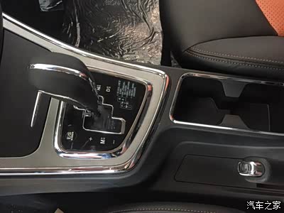

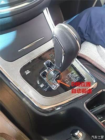

手动/自动变速器
手动/自动变速器由德国保时捷车厂在911车型上首先推出,称为Tiptronic,它可使高性能跑车不必受限于传统的自动
挡束缚,让驾驶者也能享受手动换挡种类的乐趣。此型车在其挡位上设有“+”、“-”选择挡位。在D挡时,可自由变
换降挡(-)或加挡(+),如同手动挡一样。驾驶者可以在入弯前像手动挡般地强迫降挡减速,出弯时可以低中挡加油
出弯。
在D挡时,可自由变换降挡(-)或加挡(+),如同手动挡一样

这个问题的最终选择还要看你自己,你开手动的没问题就选择手动的,因为我觉得仅仅560这款车来说手动的比自动的开着舒服,只是手动的在城区车多缓行时比较累,习惯了就好了呀!手动的可以靠油离配合把换挡顿挫感降低甚至消除。智能手动的用D挡行驶的话换挡顿挫感无法消除,特别是1换2,2换3的顿挫感非常明显。如果你不在乎顿挫感,选择智能手动的也行,智能手动的还有运动模式和经济模式可以选择,就看你自己需求哪方面吧。

能开手动的就等等,换真正的自动挡。说是下半年就有了。AMT属于半自动,AMT变速箱最大的缺点就是换挡舒适性不佳,且在换挡过程中产生动力中断,使得换挡过程中极速性能不好。能接受顿挫也可以,优点是省油后期维护便宜。
