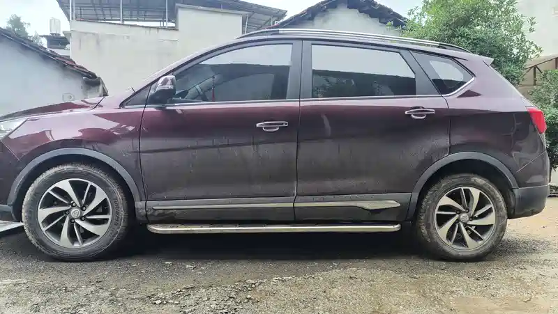

问 异响,走烂一点的水泥路嗡隆嗡隆 删除 推荐精华 置顶 取消置顶 关闭回复 打开回复 推荐编辑 楼主禁言 移动帖子 重置头像 操作记录 武汉车友1861560 0浏览 · 2025-05-30 00:01· 发布于湖北 异响,走烂一点的水泥路嗡隆嗡隆的,到底哪里的问题,还有一个就是,感觉车子前面轮胎到轮眉的距离比后面矮了不少,是正常的吗? 举报 打开汽车之家 阅读体验更好 相关问题 更多 问560大神来给点意见 0回答 问方向机 0回答 问关于离合器问题 0回答 问问一下机油问题 0回答 问21万公里烧机油 0回答 问倒车影像黑屏 0回答 全部回复 只看楼主 1780蓝狐 关禁闭 已屏蔽 奥迪A3 这个走烂路有异响那是大多数车都普遍存在的,特别是SUV造型的车,本身的隔音效果就没轿车好,所以有些声响是难免的。至于前轮看上去比后轮距轮眉的间距小,那是因为发动机在前面,所以相对前面的承重大一些,悬架压的低一些也是可以理解的,只要检查一下减震器没有漏油就问题不大的。 2025-05-30 00:37 来自上海 回复 沙发 屏蔽此人 举报 删除 取消删除 禁言 重置头像 共有条对话 > 闪电faster 关禁闭 已屏蔽 异响造成的原因有很多宝骏560采用前低后高设计,空载时前轮眉间隙通常比后轮小1-2cm,后悬挂预留载重下沉空间,建议优先处理减震系统问题,再调整悬挂高度。若前轮高度异常伴随吃胎现象,需同步进行四轮定位。 2025-05-30 10:54 来自吉林 回复 板凳 屏蔽此人 举报 删除 取消删除 禁言 重置头像 共有条对话 > 普通攻击是平A 关禁闭 已屏蔽 应该减震器问题,我的也是换了就好。 2025-07-17 11:08 来自福建 回复 地板 屏蔽此人 举报 删除 取消删除 禁言 重置头像 共有条对话 > 中越边境线 关禁闭 已屏蔽 宝骏560 主要是开得不够快 2025-08-11 16:26 回复 屏蔽此人 举报 删除 取消删除 禁言 重置头像 共有条对话 > azj8r3l 关禁闭 已屏蔽 到多多上找560前减震器总成。保3年10万公里。1对500元内。自己换了。和新车一样。 2025-08-15 15:40 来自青海 回复 屏蔽此人 举报 删除 取消删除 禁言 重置头像 共有条对话 > 易璐伴凯 关禁闭 已屏蔽 正常,我新车时走烂路,前减震都触底, 2025-10-03 19:42 来自山东 回复 屏蔽此人 举报 删除 取消删除 禁言 重置头像 共有条对话 > 止于终老560 关禁闭 已屏蔽 宝骏560 前边换增高2-3厘米的弹簧,把顶胶 平面轴承 一起换了 2025-10-09 09:50 来自河南 回复 屏蔽此人 举报 删除 取消删除 禁言 重置头像 共有条对话 > 还想在主楼增加内容?点击续写主楼内容 登录 参与更多互动 发表回复 打开App,查看更多评论 首 页 上一页 下一页 末 页 跳 转 取 消 还想在主楼增加内容?点击续写主楼内容 登录 参与更多互动 系统故障 发表回复 图片最多上传9张 微信好友 微信朋友圈 新浪微博 QQ好友 QQ空间 取消 相关推荐 加载中
