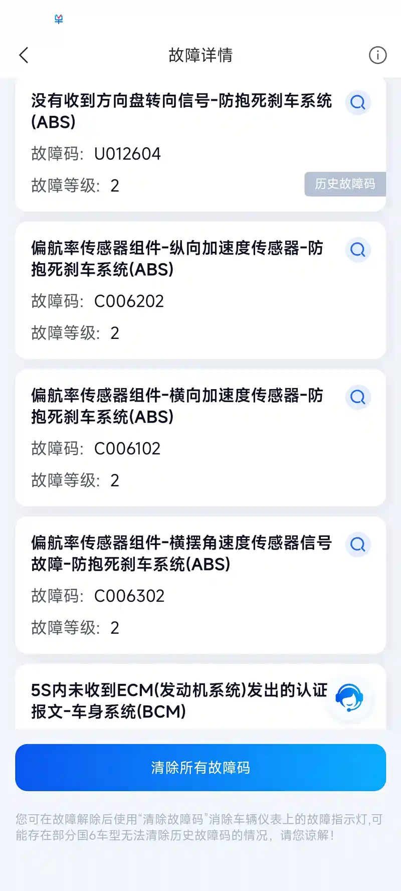

问 宝骏560侧滑灯亮了,这是啥情况? 删除 推荐精华 置顶 取消置顶 关闭回复 打开回复 推荐编辑 楼主禁言 移动帖子 重置头像 操作记录 希望之光啊 0浏览 · 2024-12-13 16:09· 发布于河北 大家好,你们的宝骏560有没有出现过这样的情况?仪表盘上的侧滑灯亮了 举报 打开汽车之家 阅读体验更好 相关问题 更多 问贴纸属违规吗? 0回答 问求救!日行灯 0回答 问尾翼爆漆厉害 0回答 问560大神来给点意见 0回答 问问一下机油问题 0回答 问换变速箱油! 0回答 全部回复 只看楼主 小伟杰 关禁闭 已屏蔽 雷克萨斯IS 这个故障码能不能清掉、看故障码已经你车辆的症状现象的话,主要是abs棒子一边有问题导致的,可以先使用诊断电脑看一下数据流以及加速传感器的数据。可以考虑在abs泵内部里面去进行匹配一下传感器。报这几个故障码的话,仪表就会出现有侧滑灯点亮的。 2024-12-13 16:20 来自贵州 回复 沙发 屏蔽此人 举报 删除 取消删除 禁言 重置头像 共有条对话 > 秦始黄焖鸡 关禁闭 已屏蔽 哈弗大狗 要么是ABS泵凉了,要么就是某个轮速传感器凉了,轮速传感器凉了的概率大 2024-12-16 12:03 来自吉林 回复 板凳 屏蔽此人 举报 删除 取消删除 禁言 重置头像 共有条对话 > 还想在主楼增加内容?点击续写主楼内容 登录 参与更多互动 发表回复 打开App,查看更多评论 首 页 上一页 下一页 末 页 跳 转 取 消 还想在主楼增加内容?点击续写主楼内容 登录 参与更多互动 系统故障 发表回复 图片最多上传9张 微信好友 微信朋友圈 新浪微博 QQ好友 QQ空间 取消 相关推荐 加载中
