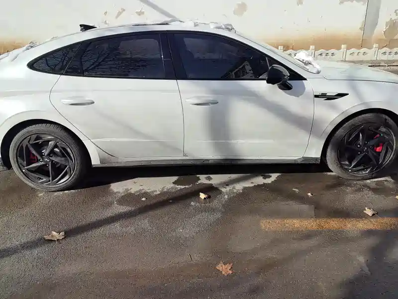

侧裙下面干裂了。有没有必要换?

这个要看一下具体的损坏程度,目前从图片上来看的话看不出来比较严重的损坏,如果只是一个口子的话,那么这个也不会影响什么东西可以继续使用,没有必要更换。
像下面的那个侧裙还是属于塑塑料的配件,这种配件一般不会生锈,所以就算是裂了,只要不明显没有明显的脱落的迹象,那么就没有必要更换。

图片看着不是很明显,如果就是下面开裂,这个没有必要进行更换,因为侧裙就是塑料的,可以给它拆下来进行修复,用热熔钉给他贴上去打磨一下,再喷点漆就行,用着也是没有问题的。

看着不严重,没毕业
