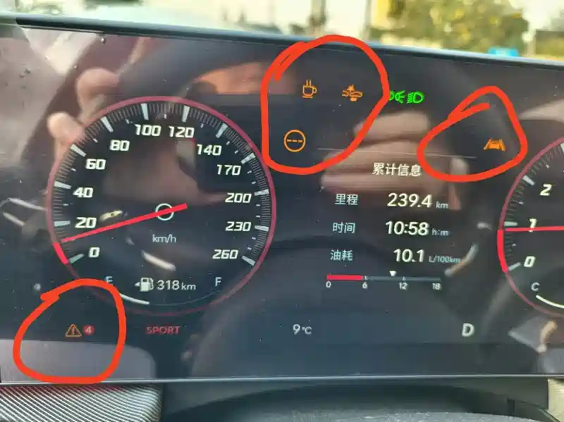

索纳塔十一警示灯突闪,是啥情况?求懂行师傅解答,连续两天同一路段出现,需立即检测吗?

索纳塔十一,8月份提车的,在行驶中突然跳出这些警示灯,靠边停车挂空挡就没了,接连两天在同一路段就有,有懂行的师傅们说一下是什么情况,暂时还没去4S店做检测,杠精及喷子绕路。

豪越L
这几个报警提示主要就是预碰撞报警的问题导致的,也就是两个小车要碰上的那个标志。建议把车辆前保险杠上面的毫米波雷达擦一下,再把内后视镜正前方的前挡玻璃擦一下,应该就没问题了。那个茶杯就是建议休息的意思。下面的三角叹号是一个辅助提示标志,没有实际意义

石嘴山车友7935360 关禁闭 已屏蔽
是前置雷达探测不到了,可以脏了,擦一擦就好了

非凡0896 关禁闭 已屏蔽
同样遇到过,去做首保的路上,下雨天,做完首保就没了

MoMoZone 关禁闭 已屏蔽
索纳塔
告诉你,我也碰到过 上面的摄像头起雾了,打开除雾就好了

慎终如始6059 关禁闭 已屏蔽
索纳塔
那是你的前风挡感应器那里起雾气了,这款车设计应该有问题十代就没出现过这个情况

北京车友jqdgqo 关禁闭 已屏蔽
清洁一下雷达试试
