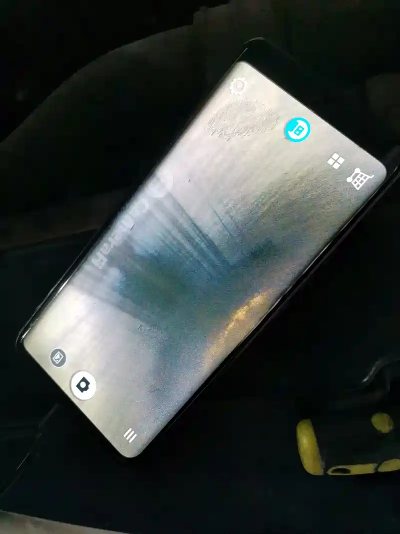

问 兄弟们帮忙看一下我这索八是拉缸了吗? 删除 推荐精华 置顶 取消置顶 关闭回复 打开回复 推荐编辑 楼主禁言 移动帖子 重置头像 操作记录 杭州车友9790465 0浏览 · 2023-11-15 20:30· 发布于浙江 举报 打开汽车之家 阅读体验更好 相关问题 更多 问这车隔音效果怎么样? 0回答 问二手推荐哪年的 0回答 问价格 0回答 问换胎24540R19 0回答 问是敲缸嘛 0回答 问八代索纳塔导航问题 0回答 全部回复 只看楼主 内蒙宏光老白 关禁闭 已屏蔽 五菱宏光S3 从图片上来看应该是有拉缸的可能性比较大,但判断拉缸不能完全看图测缸压烧机油 发动机抖动油耗高等多个方面综合确定的。 2023-11-16 22:46 来自内蒙古 回复 沙发 屏蔽此人 举报 删除 取消删除 禁言 重置头像 共有条对话 > 几何16 关禁闭 已屏蔽 不算,你如果拆下来用手摸,你会发现那只是个亮的磨痕,根本没有凹陷下去。这是内窥镜骗人大修的套路。到底有没有问题你就测缸压 2023-11-17 00:22 来自江苏 回复 板凳 屏蔽此人 举报 删除 取消删除 禁言 重置头像 共有条对话 > surfers 关禁闭 已屏蔽 库斯途 拉了,但是不严重,先不用修 2023-11-19 07:30 来自辽宁 回复 地板 屏蔽此人 举报 删除 取消删除 禁言 重置头像 共有条对话 > 还想在主楼增加内容?点击续写主楼内容 登录 参与更多互动 发表回复 打开App,查看更多评论 首 页 上一页 下一页 末 页 跳 转 取 消 还想在主楼增加内容?点击续写主楼内容 登录 参与更多互动 系统故障 发表回复 图片最多上传9张 微信好友 微信朋友圈 新浪微博 QQ好友 QQ空间 取消 相关推荐 加载中
