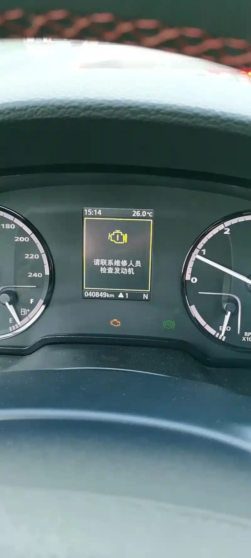

我车出了这个故障码,去消除过一次,后面再查店里说法是一个可能缺电影响的氧化传感器故障二个可能是氧化传感器真坏了,现在行驶过程中偶尔会踩很深油门没动力转速表不动。
想问下这情况车还能开么,咋维修?我车确实开的少,但是缺电不至于,每次打火能启动车子,只剩下氧化传感器问题了,要么等观致厂家发氧化传感器配件,要么转其他家去维修换同型号的氧化传感器。求坛子里老司机给个可行性的建议办法看。

                  加一箱高标号的汽油跑跑高速再观察观察,发动机故障码出现的原因很多,一般是油品不好所致,也不排除节气门、电磁阀、传感器和积碳问题,建议尽快到4S店用电脑检测故障原因并排除故障码。

你是在4S店里面检查的么?前几天我的车子也出现这样的故障报警,在外面查的故障信息是变速箱扭矩过小,后在4S店检查后,升级原系统就OK了。建议你到4S店里面确认一下。

去刷个程序,踩油门转速不动应该检查刹车开关

首先应该去看看故障码的具体内容,再就是换一个正规大加油站加一箱95的油看看,顺带加点汽油添加剂进去。

升级一下发动机和变速箱程序就好了。有直营店开着的赶紧去升,不然过几天关门就没得升了。

看了你的描述的问题,有可能是以下情况,可逐一排查。
1.如果是油门发沉造成提速慢的感觉,换一下空气滤。
2.如果油门发沉,提速迟缓并声音大,可能清洗节气门后管子没装好或脱落。
3.如果踩油门转速表不动,稍后给油又正常,更换刹车开关。
