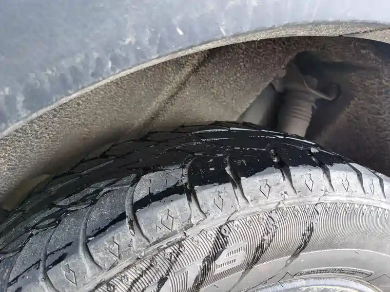

问 轮胎胎面中间像波浪线一样消耗是啥情况,一圈过去。。。 删除 推荐精华 置顶 取消置顶 关闭回复 打开回复 推荐编辑 楼主禁言 移动帖子 重置头像 操作记录 __覌5 0浏览 · 2021-06-29 08:52 轮胎胎面中间像波浪线一样消耗是啥情况,一圈过去。。。磨损很大了没磨损,再磨损很大了再没磨损,这是轮胎本身质量问题吗?各位帮看下。。 举报 打开汽车之家 阅读体验更好 相关问题 更多 问鼓风机异响 0回答 问变速箱问题 0回答 问尊贵的观致五各位车主 0回答 问观致5仪表盘指示灯 0回答 问TCU 0回答 问火花塞生锈? 0回答 全部回复 只看楼主 飞鸟和蚕蛹 关禁闭 已屏蔽 中间磨损一般就是你胎压太高了。导致中间位置会稍微鼓出来一点,所以就会导致中间位置磨损,降低一下胎压试试看。 2021-06-29 08:53 回复 沙发 屏蔽此人 举报 删除 取消删除 禁言 重置头像 共有条对话 > 风花雪夜帝 关禁闭 已屏蔽 YARiS L 致享 经常气压低导致的 正常的轮胎气压指的是冷态胎压,保持在2.3-2.5个大气压就是合适的,车身或者车主手册上都有要求或者标签贴 2021-06-29 08:53 回复 板凳 屏蔽此人 举报 删除 取消删除 禁言 重置头像 共有条对话 > 名字297662 关禁闭 已屏蔽 捷达 冷车胎压在2.2~2.5之间都是正常的,一般建议的冷车胎压是2.5,这样油耗会更低,而且高速行驶的时候胎压能控制在3.0的安全胎压范围值之内,其实不同车型的轮胎胎压的要求都是不同的,对于轮胎胎压的最高和最低限制要求都是不同的,同一款轮胎装在不同的车型上胎压的要求都是不同的,所以最佳的胎压并不是一个固定的值,而是根据不同的车型来定的,每一款车型的标准胎压值都在车辆的用户手册上或者是油箱盖内侧还有车辆b柱下面副驾驶位置都有标注的,虽然说厂家给出了最佳的胎压值,但是也要随着温度的变化而改变,夏天温度比较热,建议胎压降低0.1~0.2,冬季温度比较低,建议胎压上调0.1~0.2 2021-06-29 08:55 回复 地板 屏蔽此人 举报 删除 取消删除 禁言 重置头像 共有条对话 > __覌5 楼主 关禁闭 已屏蔽 应该不是胎压问题,四个轮子胎压都差不多2.3,其他轮子没事,而且,不是中间一条过去都磨损,是波浪线般的磨损,就是磨损了没磨损,磨损了没磨损。。。和一般的磨损不一样 2021-06-29 10:13 回复 举报 删除 取消删除 禁言 重置头像 共有条对话 > fleeboy 关禁闭 已屏蔽 科莱威CLEVER 这是后轮前束有问题 2021-06-30 16:36 回复 屏蔽此人 举报 删除 取消删除 禁言 重置头像 共有条对话 > 武汉_小三 关禁闭 已屏蔽 观致5 检查四轮定位数据,那个轮子肯定有问题 2021-06-30 18:28 回复 屏蔽此人 举报 删除 取消删除 禁言 重置头像 共有条对话 > 苏州车友7987139 关禁闭 已屏蔽 吃胎了,去四轮定位吧 2021-07-06 00:11 回复 屏蔽此人 举报 删除 取消删除 禁言 重置头像 共有条对话 > 还想在主楼增加内容?点击续写主楼内容 登录 参与更多互动 发表回复 打开App,查看更多评论 首 页 上一页 下一页 末 页 跳 转 取 消 还想在主楼增加内容?点击续写主楼内容 登录 参与更多互动 系统故障 发表回复 图片最多上传9张 微信好友 微信朋友圈 新浪微博 QQ好友 QQ空间 取消 相关推荐 加载中
