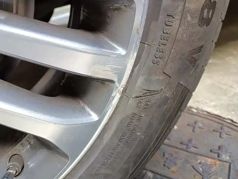

前胎侧面划伤了,这个需要换胎吗,如图片

优质解答
小怪兽观致TX 关禁闭 已屏蔽
这个深度,市区问题不大,长途不行。不知道耐克森的侧胎壁厚度,我用过的倍耐力新P6的侧壁比较厚,个人感觉有6-8mm,没测过,用手指头捻着试的,当时的马牌CC5侧壁被割伤,切口深度有你的两倍多,在市区内用了半年多,要出远门,换了倍耐力,拿下来后感觉马牌还有3/5的胎壁完好,新P6比马牌要厚不少
SHP雪狮 关禁闭 已屏蔽
标致307
                轮胎最薄弱的位置就是这个胎侧,大多轮胎只有一道或极少数轮胎两道薄薄的布帘支撑,伤到侧面较深或鼓包现象出现,建议及时更换,以防爆胎。

eπ007
这个情况建议还是更换掉轮胎吧,因为这个侧胎壁它比较薄,后期用起来的话有可能会出现一些爆胎的问题

马自达CX-4
  轮胎的侧面伤确实是硬伤,一般是不太好修复的,要看你具体的公里数,如果公里数在两万公里以下的话,只换这一个,如果超过两万公里,先检查一下磨损,还有老化程度,如果问题不大的话,换一个也没事,如果公里数特别长的话,只能两个一块换了  。

YARiS L 致享
轮胎打侧面是很薄的,如果有鼓包和损伤的话就不建议再使用了,还是及时更换比较好,影响安全

看起来伤的不深
小怪兽观致TX 关禁闭 已屏蔽

观致5
没有看到鼓包的现象,才不到8000公里里程。最多也就跑不到三百来公里短途。想用一段时间再看看。

业内人士9 关禁闭 已屏蔽
没问题

观致5
看上去没啥问题,不放心的话放到后胎去用吧,

海豚
没事,可以忽略不计。

忽略

英朗
楼主这个轮胎伤的不是很深,市区的话还是可以使用的,没事要多检查一下,发现鼓包等现象要立马更换,毕竟安全才是最重要的,换胎的话建议选择高端品牌的轮胎,楼主可以试一下固特异的轮胎,主打静音舒适,独特的鹰爪抓地技术可使轮胎抓地力不错,我车上用了4年了,一点事没有,特意推荐给楼主

海锋
什么问题都没有,实在不放心,把前面两个轮胎换到后面,踏踏实实的开着。

没啥问题

观致5
前胎刮伤后,心里老是不放心,在途虎上面定了个轮胎,今天去店里面,途虎师傅看过后,说不用换,帮我把定的轮胎退了,没换成。

南京车友8510312 关禁闭 已屏蔽
没看到帘线没问题,放心开

星途瑶光
不露线没事,鞋胶粘一下防止进灰接着用
