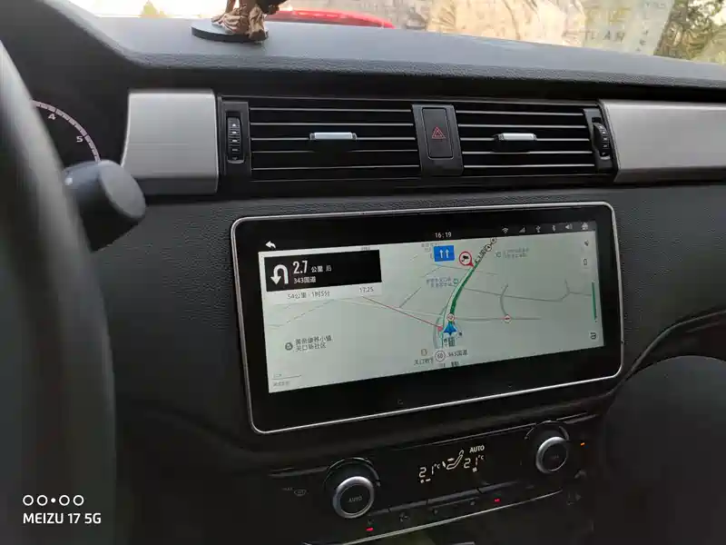

换了一个航盛的屏幕有📶显示,就是没有网络,没有4g信号显示。
如图
航盛车机背部接口

会不会是内置流量卡没钱了?
天线的问题你可以试试不差天线看信号判断
如果是没有流量可能会出现信号满格但没有数据的情况。

观致一般都是外置的

好像在副驾下面

看屁股后面的排线。我的是科上的,印象中后屁股4g是细细的同轴线,同轴的话肯定是天线。说明是芯片内置,天线延长。安卓方案一般都是集成的。你可以参考下

    图上那两根金黄色的接口就是4G天线,
    大屏4G貌似是内置的,只能在大屏里充值流量

    插好贴片天线后

    会不会是内置流量卡没钱了?
    天线的问题你可以试试不差天线看信号判断
    Qamfree 关禁闭 已屏蔽
    内置的应该是sim吧,反正科上的是。
    看你这个感觉做工更好一些

    航盛主机内置移远的4g模块,sim卡不可换。

      感谢大家,应该是车机没有激活,目前也没法激活,只能用热点了了😂

      内置吧
