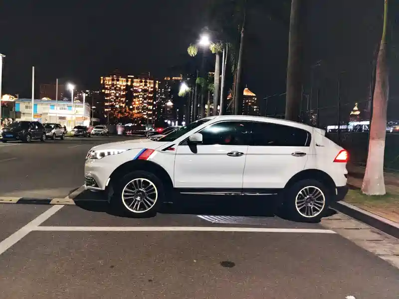

问 有没有办法让前雾灯变成转向辅助灯? 删除 推荐精华 置顶 取消置顶 关闭回复 打开回复 推荐编辑 楼主禁言 移动帖子 重置头像 操作记录 兔小六66 0浏览 · 2020-10-16 20:05 举报 打开汽车之家 阅读体验更好 相关问题 更多 问请教车友们一个问题 0回答 问观致5s后刹车片 0回答 问求观致5s的用户手册 0回答 问鼓风机异响 0回答 问你们谁有观致的群 0回答 问刹车灯老坏的问题 0回答 全部回复 只看楼主 wmwzt02211224 关禁闭 已屏蔽 其实这个转向辅助就是这个来的哈!就是打方向的时候打开同乡的雾灯!就是在样子的功能!需要去外面改装的! 2020-10-16 20:13 回复 沙发 屏蔽此人 举报 删除 取消删除 禁言 重置头像 共有条对话 > Qamfree 关禁闭 已屏蔽 顶配观5的转向辅助灯不是雾灯,是大灯内部圆圈内的一个小灯。要想吧雾灯变成辅助灯,两种方案,方向盘角度监测和转向灯监测。方向盘比较麻烦,转向灯纯粹是判断有没有电,接一路电过去就行。 2020-10-16 22:44 回复 板凳 屏蔽此人 举报 删除 取消删除 禁言 重置头像 共有条对话 > wobumeng 关禁闭 已屏蔽 威麟V5 这车标配转向辅助灯不是吗 2020-10-17 01:07 回复 地板 屏蔽此人 举报 删除 取消删除 禁言 重置头像 共有条对话 > 凌云之道 关禁闭 已屏蔽 观致3 最实用的还是根据转向传感器 2020-10-17 10:12 回复 屏蔽此人 举报 删除 取消删除 禁言 重置头像 共有条对话 > mz816 关禁闭 已屏蔽 观致5 转向的时候即使打开雾灯,也比不上真正的转向辅助灯,灯光照的角度不一样 2020-10-17 13:20 回复 屏蔽此人 举报 删除 取消删除 禁言 重置头像 共有条对话 > 铁_包_肉 关禁闭 已屏蔽 观致5 有折腾的劲,直接去换一个顶配的大灯总成不就完了 2020-10-18 14:42 回复 屏蔽此人 举报 删除 取消删除 禁言 重置头像 共有条对话 > sihuoxiuer 关禁闭 已屏蔽 观致5 常开! 2020-10-18 20:06 回复 屏蔽此人 举报 删除 取消删除 禁言 重置头像 共有条对话 > 还想在主楼增加内容?点击续写主楼内容 登录 参与更多互动 发表回复 打开App,查看更多评论 首 页 上一页 下一页 末 页 跳 转 取 消 还想在主楼增加内容?点击续写主楼内容 登录 参与更多互动 系统故障 发表回复 图片最多上传9张 微信好友 微信朋友圈 新浪微博 QQ好友 QQ空间 取消 相关推荐 加载中
