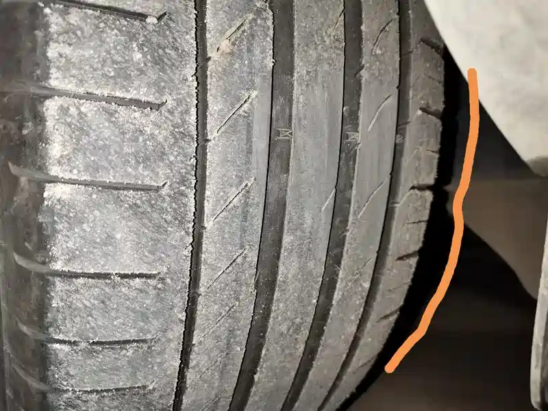

越往轮胎内侧排水槽越深,另外细花纹还在,外侧磨损严重,
外侧细花纹彻底磨床了,内测还有细花纹,
   今天自己洗车偶然发现我的观致5两个前轮外侧都吃胎,轮胎外侧细的花纹已经磨平了,但是内侧依旧还有,目测轮胎水槽外侧和内侧相比浅了两毫米。最后再一细看四个轮胎都一样,都是轮胎外侧吃胎。发现这一问题后赶紧到附近的途虎养车店去看看,做四轮定位数据都没有问题,
这是怎么回事啊,目前才跑了2.1万公里。没来的急拍照片,有空补上!

已经在途虎养车做四轮定位了,数据都没有问题,修车师傅也无从下手了

看前束和车轮外倾角吧

非对称花纹,目测的感官不一样,我原先开到5万的时候原车胎胎噪特别大,嗡嗡嗡的,看上去也是外胎肩比内胎肩磨损严重,就换了四个胎,实际上,换胎后扒下来的原车胎里外磨损差别不算太大,主要还是马牌胎太软圆周磨损不一致。

我的也是这问题,四个轮胎都这样,是不是轮胎本身就这么设计的
根号3的爱 关禁闭 已屏蔽
本来前后就是外八字设计,这样转弯更稳,不懂就去好好学习了再来吐槽

说到根上了,前后都是八字,很明显的,必然费胎

我的是内磨损多一点,但中间比内磨损更大,胎压故意放低点但一样无改变,按道理内面磨损大才是八字设计吧!看那些豪车两轮胎都是八字型。
