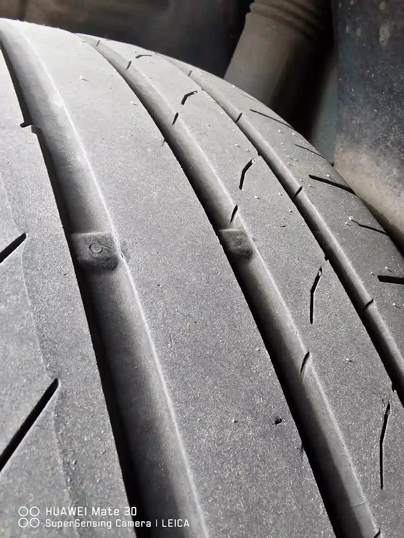

15号要从广州回湖南湘西,单程一千多公里。现看到右后轮磨损比较严重,已快接近安全线,但观5的轮胎好像有两道安全线,一道比较凸起,一道比较浅,到底是哪条的为准呢。本人算是小白一个,真不太懂。希望车友们给个建议,这样磨损需要换轮胎吗?能不能再开个两千多公里的高速。过完年回广州四保再换。途虎下单也要预订已经来不及。京东自营的倒还有。换早了浪费,没换也有点小担心。谢谢车友们。

兄弟,你这轮胎才勉强磨到第一安全线,还早得很啊,我不说你能跑多久,毕竟磨损程度是跟你跑的路况有关的,好路多磨损少,烂路多磨损大,但如果轮胎还没到第二刻度(也就是你说的那个最浅的刻度),且轮胎没得别的损伤,比如开裂,破皮,起包等等现象的话,你这状态是很安全的,至少你说的那两三千公里的里程是小儿科了。观致的马牌确实不耐磨,但再怎么也得跑个四万以上的。
征对你轮胎偏磨的问题,这个才是最主要的,你得去店里找到具体原因,比如底盘是否有球头松动,前束调节是否准确等等。排除硬件问题的话,基本就是一个四轮定位搞定,调整下前轮前束、外倾角、主销内倾角和主销后倾角数据,这个数据途虎这样的店是有的,当然我们车辆说明书的最后几页你也能找到观致5的四轮定位数据,这个尽量找可靠的师傅调节

你这轮胎几乎没有多少磨损的啊,完全可以正常跑高速的,赶紧的调整好胎压回家吧,希望可以帮到你了。

你这个轮胎很奇怪,为什么中间那么平是原来的花纹磨没了吧?我觉得为了安全的话还是早点换吧,要不然你这轮胎也停不了多长时间了。不过你可以去不换轮胎的修车店,让师傅给你看一下。

目测没啥大问题

    看着问题不大,只有外观没啥划伤正常跑没问题的,跑前检查下胎压,在合适胎压就行

    车辆的轮胎一般建议五到8万公里更换,如果轮胎表面没有明显的裂纹或老化纹,可以看轮胎的主排水槽内的止损点和耐磨层之间的距离,如果止损点和耐磨层几乎平齐了,那就说明需要更换车胎了。

    但这个目前这个图片来看,应该是没有什么多大的问题的,可以放心的使用就行

    这个胎还很好呀!没必要换!保持正常胎压再开两三万公里都可以见???

    目测和新胎差不多!

    我的新车才跑了1.7万公里,其它三条的轮胎花纹深度远高于这条,就这条的磨损是最大的。看着快接近安全线了。有点担心,

    我这个图片的止损点和耐磨层还没平齐的,对吗?主要是我不知道怎样看,哪条才是最重要的安全线~~

    是的,如果是正常的话,换的早了不想浪费。想四保时再换。

    昨天刚换掉了,虽然还可以开,但遇到雨雪天气还是不安全
