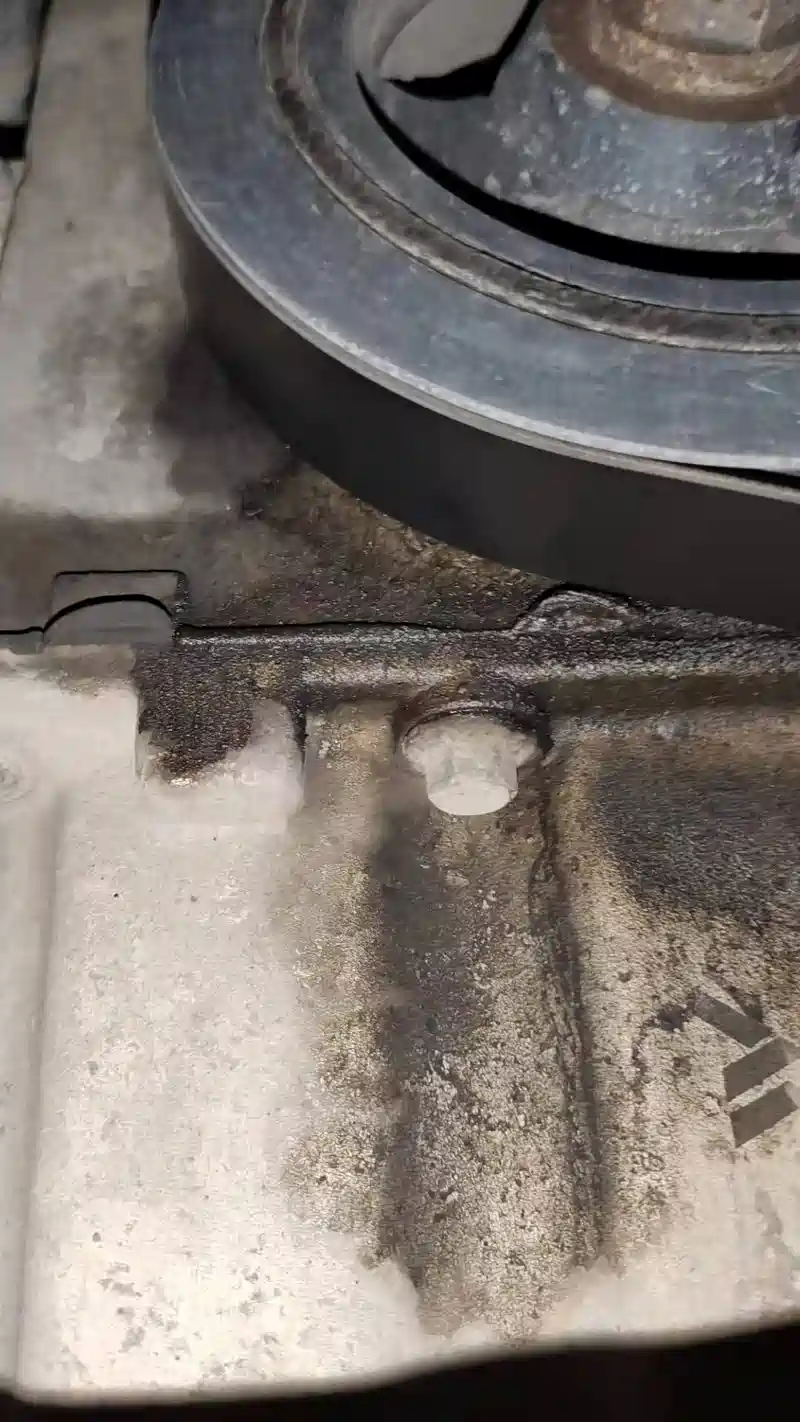

各位车友问下 观5发动机油封渗油 有类似问题的车友吗 要处理吗
寂莫的鱼
0浏览 · 2019-12-26 21:27
今天去外面保养   升起来后  技师提醒我   发动机机封渗油,要我注意观察了
我的观5目前跑了50500  三年
搜索了一下  有的朋友说很多都有这个情况,有的说处理 有的是发动机不动为好
请教下各位车友  有没有遇见类似的问题啊,都是怎么处理的啊
也提醒各位车友    不管去哪里保养注意下这个地方

先确定是哪个部位漏油,看照片可能不是油底壳接缝漏,
是上面曲轴油封或者发动机侧盖漏油。
可以去索赔,也可以不用管,但是看着不清爽

首先是不是在保期,在保期直接到店排查,确认油的来源,用化油剂清除油迹,猛踩油门,看看是否看到明显漏油位置,没有明显漏油问题不大,如果纯粹保养漏油擦干净即可,如果油封漏油,先考虑清洁油迹后依次把螺丝加大扭矩紧固(比较廉价的措施),如果4S可以帮你换油封那做好不过。正常不明显漏油,一般加紧螺丝可以解决90的车子油封问题

我直接换了,因为都在滴了,而且机油明显在少

曲轴箱前油封漏油了。搞点化清剂处理干净继续观察,漏的不狠的话建议先无视,出保前再考虑索赔。

换曲前油封吧,我的也是这

我的也是 看我帖子也刚发没多久 你这比我严重点 我准备去索赔 这是毛病得治 问了售后说是索赔成功件到了的话需要1个小时左右就换好装好了
