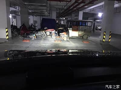

问 18款的拐子5大灯能不能换19款led 大灯啊 删除 推荐精华 置顶 取消置顶 关闭回复 打开回复 推荐编辑 楼主禁言 移动帖子 重置头像 操作记录 lay天 0浏览 · 2019-03-08 13:16 18款的灯太暗了,遇车对面一开远光灯啥都看不到好恼火,在这里问问有人知道可以换吗?大概多少钱? 举报 打开汽车之家 阅读体验更好 相关问题 更多 问TCU 0回答 问雷达故障一般怎么修 0回答 问请教一个问题 0回答 问观致5 0回答 问老哥们求帮忙解答下 0回答 问观致5s不能启动 0回答 全部回复 只看楼主 fofo999 关禁闭 已屏蔽 马自达3 昂克赛拉 看到这个题目,你应该是嫌现在的车灯不够亮,对吧?如果嫌现在的车灯不够亮,那你现在用的是汽车出厂时配的原车卤素灯泡。那个灯泡一般是55W,如果是在市区一般来说够用的了,如果上高速,跑长途,要求高一点的就不太够。可以改灯,现在很多人改。为了提高亮度,现在有两个方法,一个是更换大功率的灯泡,就像楼上的那位说的,使用100W的大功率灯泡,但想想也知道,100W的卤素灯泡灯泡太耗电了,左右各一个就是200W,各两个的话就是400W,对车载电瓶的压力非常非常大。因此,现在人们改装,一般都是使用LED大灯。LED大灯因为又亮又省电的特别,深受车主的喜爱。就拿现在市面上非常热门的“汽车LED大灯E2”来说,功率是33W,但亮度却是原车卤素灯泡的3-5倍。我是修车的,时常看到有人拿这个灯来我这里叫我帮装,给我留下了比较深刻的印象。但是,要改灯,一定要选择对应的型号。你的车是H7的就选H7的,是H4的就选H4的,汽车大灯的接口都是按统一的标准生产的,只要大灯型号对就可以装的。说明书和大灯总成上,都有大灯的型号。如果不知道的,可以看一下就知道了。另外 ,也可以网上查,查得到自己的车是什么型号的。不知不觉打了好多字,就相当于练习五笔打字或者说做一下大灯知识的普及吧。当然也希望能对你有点儿帮助。 2019-03-08 13:24 回复 沙发 屏蔽此人 举报 删除 取消删除 禁言 重置头像 共有条对话 > 萧船行 关禁闭 已屏蔽 X宝有氙气大灯,蛮好用的。上完车牌就无损安装了 2019-03-08 13:24 回复 板凳 屏蔽此人 举报 删除 取消删除 禁言 重置头像 共有条对话 > 紫色印花 关禁闭 已屏蔽 我的胖5换了LED灯头后表示亮***,以前对向车道有车开远光灯,随你怎么闪人家都不鸟你,自从装了LED灯后车前白茫茫一片,我还没闪人家,人家就自觉关远光了,这就是差距 2019-03-08 13:33 回复 地板 屏蔽此人 举报 删除 取消删除 禁言 重置头像 共有条对话 > 批评自我批评 关禁闭 已屏蔽 肯定不便宜,最务实的就是改氙气 2019-03-08 14:14 回复 屏蔽此人 举报 删除 取消删除 禁言 重置头像 共有条对话 > 樂優 关禁闭 已屏蔽 改 2019-03-08 16:56 回复 屏蔽此人 举报 删除 取消删除 禁言 重置头像 共有条对话 > HYX落尘 关禁闭 已屏蔽 观致5 直接好点的氙气,少走弯路,过来人给你个建议 2019-03-08 21:57 回复 屏蔽此人 举报 删除 取消删除 禁言 重置头像 共有条对话 > 白完B0000000 关禁闭 已屏蔽 你改灯我改杠照不过你我就撞 2019-03-09 02:02 回复 屏蔽此人 举报 删除 取消删除 禁言 重置头像 共有条对话 > 我爱胖胖子 关禁闭 已屏蔽 建议是原车加装透镜就行,性价比比较高,目前市场上最好的就是激光大灯 2019-03-09 16:23 回复 屏蔽此人 举报 删除 取消删除 禁言 重置头像 共有条对话 > 桔子熟了 关禁闭 已屏蔽 建议换氙气大灯,LED的雨雾天没一点用。 2019-03-10 15:05 回复 屏蔽此人 举报 删除 取消删除 禁言 重置头像 共有条对话 > 还想在主楼增加内容?点击续写主楼内容 登录 参与更多互动 发表回复 打开App,查看更多评论 首 页 上一页 下一页 末 页 跳 转 取 消 还想在主楼增加内容?点击续写主楼内容 登录 参与更多互动 系统故障 发表回复 图片最多上传9张 微信好友 微信朋友圈 新浪微博 QQ好友 QQ空间 取消 相关推荐 加载中
