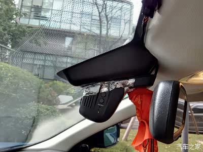

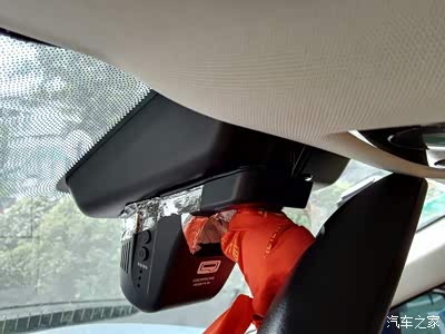

用铝箔胶带把记录仪主体靠近后视镜底座那一面包裹两层,或者费心点拆开后视镜底座在里面粘贴几层。我贴得不好看,不过解决问题了!

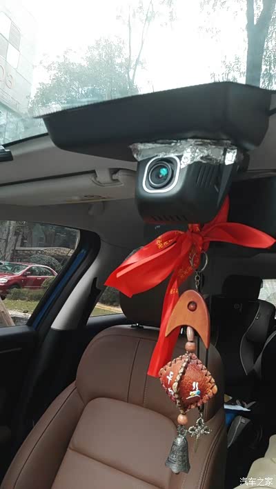

上面那个大黑色盖子打开,用超市买的烧烤用铝箔纸贴满内侧(留出卡扣位置),再装回去就可以了,成本五块钱,时间十分钟。
