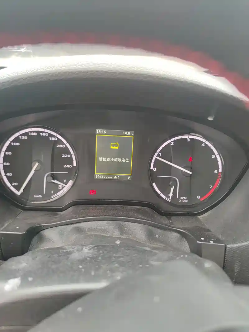

问 观致5换过冷却液传感器还报警,是不是得换水壶? 删除 推荐精华 置顶 取消置顶 关闭回复 打开回复 推荐编辑 楼主禁言 移动帖子 重置头像 操作记录 绍兴车友8697543 0浏览 · 2026-02-27 13:33· 发布于浙江 观致5提示缺冷却液,换过冷却液传感器还是会报警,是不是要换水壶才能解决 举报 打开汽车之家 阅读体验更好 相关问题 更多 问江湖救急 0回答 问观致5到底加那号油? 0回答 问还是很酷的观致5 0回答 问入了一台5s 0回答 问5s 换离合器 0回答 问p0579求助 0回答 全部回复 只看楼主 与世无争的帅锅 关禁闭 已屏蔽 凯越 观致5换了冷却液传感器还报警,不用再换传感器,这是这车的通病——液位感应部件是集成在副水箱(水壶)里的,大多是水壶内浮子/感应区坏了,晃一下水壶浮子若还报警,直接换副水箱总成就能彻底解决。 02-27 14:25 来自吉林 回复 沙发 屏蔽此人 举报 删除 取消删除 禁言 重置头像 共有条对话 > 懒惰滴小蜜蜂 关禁闭 已屏蔽 换冷却液传感器没用 → 直接换副水箱(膨胀壶),99%修好。 02-27 15:48 来自吉林 回复 板凳 屏蔽此人 举报 删除 取消删除 禁言 重置头像 共有条对话 > jasonliu2022 关禁闭 已屏蔽 观致5 我有过一样的问题,换副水箱可以解决,这个很好换,建议网上买配件,自己换就可以了,防冻液买瓶小的加进去。 03-05 22:56 来自广东 回复 地板 屏蔽此人 举报 删除 取消删除 禁言 重置头像 共有条对话 > 还想在主楼增加内容?点击续写主楼内容 登录 参与更多互动 发表回复 打开App,查看更多评论 首 页 上一页 下一页 末 页 跳 转 取 消 还想在主楼增加内容?点击续写主楼内容 登录 参与更多互动 系统故障 发表回复 图片最多上传9张 微信好友 微信朋友圈 新浪微博 QQ好友 QQ空间 取消 相关推荐 加载中
