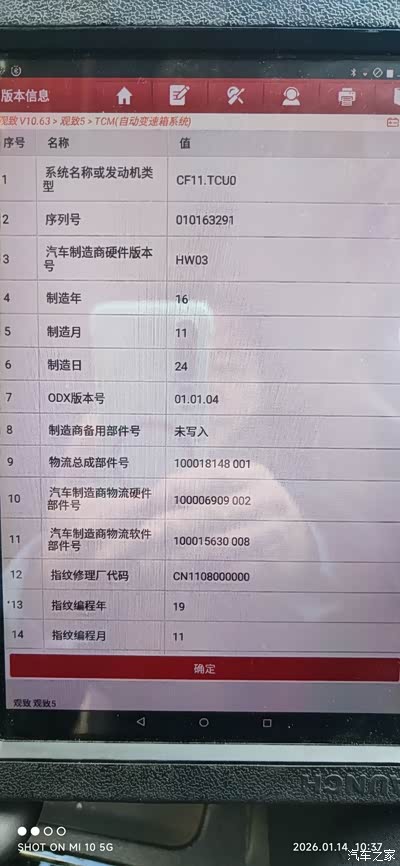

前几天准备想购买观致车专检设备,有人出几百,有人还出几千?公司都倒闭了。还卖这么贵。经过深思熟虑过后还是买了元征431(家里有几部车)!货已经到了,检测了一下。发动机版本是005的!变速箱是008的。还是上次升级的没有变。上坡溜车可能与这故障有关。既然知道原因,准备买配件。

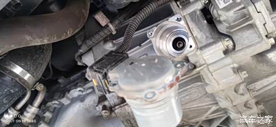

昨天找到了那个传感器,在主驾驶坐前下面变速箱输出轴附近。两个传感器在一起。一个是输入轴1,一个是输入轴2,这下那个弯头的感应头,这个是输入轴1,拆下来后用示波器检测了一下输出没有波形,内阻只有两百欧。买了一个新配件,等新配件到了装上去看看。

百能电器 楼主 关禁闭 已屏蔽
搞好了,换了一个传感器,再用431消除故障码。正常了!换的配件是图中圆圈下面
