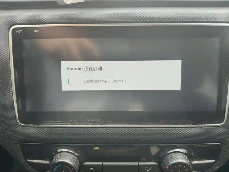

每次开机都要优化10分钟,才能进去界面,咋回事?

这很明显就是车机系统太老了,就是系统再更新都没有用,硬件也是老掉牙的,还不如手机好用。

应该是车机内存不够了,后台东西太多,开机就慢。你把不用的软件删删,或者恢复出厂设置清清。还不行的话,可能是系统太老,去店里升下级,应该能好点。

车机系统缓存太多了或者有应用冲突了,恢复出厂设置试试。要是还不行可能是内存不足,得去4S店刷个系统升级包,老款安卓车机用久了都这样。

五指大法格式化,熄火状态五个手指头同时划屏幕,一直划,不停划的同时,然后按两下启动键通电,屏幕就会开始格式化
