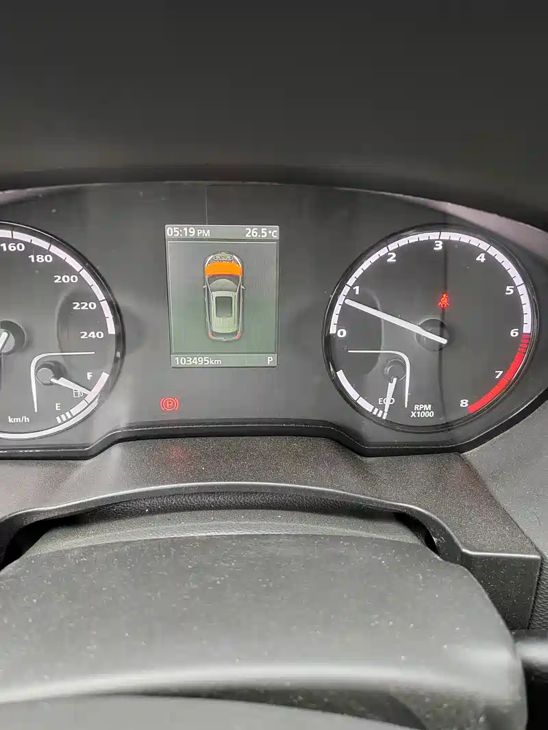

问 观致5仪表盘指示灯 删除 推荐精华 置顶 取消置顶 关闭回复 打开回复 推荐编辑 楼主禁言 移动帖子 重置头像 操作记录 广州车友4745935 0浏览 · 2025-05-26 14:43· 发布于广东 观致5仪表盘有这个指示灯亮,有谁知道是怎么回事吗?熄火重新启动又没了 举报 打开汽车之家 阅读体验更好 相关问题 更多 问更换防冻液传感器 0回答 问倒挡没力 0回答 问旗舰大屏机替换 0回答 问刹车电动真空泵故障 0回答 问老哥们胎压传感器问题 0回答 问后视镜怎么了 0回答 全部回复 只看楼主 哈哈701 关禁闭 已屏蔽 观致5 前机盖开了 2025-05-26 15:00 来自内蒙古 回复 沙发 屏蔽此人 举报 删除 取消删除 禁言 重置头像 共有条对话 > 老衲一头秀发5966 关禁闭 已屏蔽 名图 说明楼主汽车的前机盖没有关严,楼主下车把前机盖重新打开,再重新关闭一下,确认关闭严实了这个报警灯自然就熄灭了。 2025-05-26 17:16 来自江西 回复 板凳 屏蔽此人 举报 删除 取消删除 禁言 重置头像 共有条对话 > 鲁R观致5S 关禁闭 已屏蔽 观致5 前机盖没锁上 2025-05-26 17:48 来自山东 回复 地板 屏蔽此人 举报 删除 取消删除 禁言 重置头像 共有条对话 > 狗哥聊聊车 关禁闭 已屏蔽 观致5那个黄色发动机灯是自检故障灯,偶发亮起又消失可能是传感器误报或者油品问题。如果只是偶尔出现不用太担心,但要是频繁亮灯就得检查氧传感器、三元催化这些了。10万公里老车建议读下故障码确认具体原因。 2025-05-26 20:40 来自辽宁 回复 屏蔽此人 举报 删除 取消删除 禁言 重置头像 共有条对话 > 低调的忧伤 关禁闭 已屏蔽 零跑B01 就是机盖没关上,或者说没锁上,别无其它 2025-05-27 10:23 来自重庆 回复 屏蔽此人 举报 删除 取消删除 禁言 重置头像 共有条对话 > 秦始黄焖鸡 关禁闭 已屏蔽 长城大狗 看起来是前机盖没关严,要是关严了还这样那就准备修锁块吧,里边微动开关应该是坏了,识别不到关没关上直接报没关上了 2025-05-27 12:22 来自吉林 回复 屏蔽此人 举报 删除 取消删除 禁言 重置头像 共有条对话 > 还想在主楼增加内容?点击续写主楼内容 登录 参与更多互动 发表回复 打开App,查看更多评论 首 页 上一页 下一页 末 页 跳 转 取 消 还想在主楼增加内容?点击续写主楼内容 登录 参与更多互动 系统故障 发表回复 图片最多上传9张 微信好友 微信朋友圈 新浪微博 QQ好友 QQ空间 取消 相关推荐 加载中
