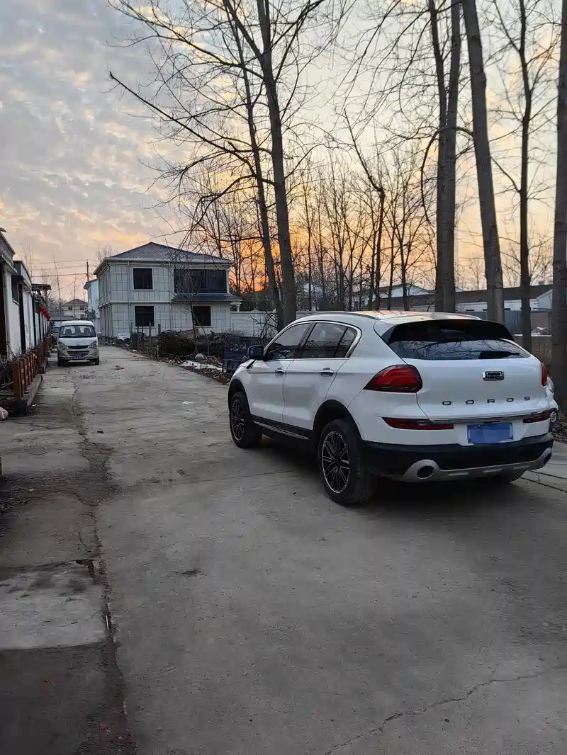

各位车友,我看帖子有各种观致五改变换挡顿方法,有接地线,换18孔喷油嘴,还有改装火花塞啥的?有那么神奇吗?我的是19款智联五,开起来挺好的,可能开熟悉了,还有必要改吗?
