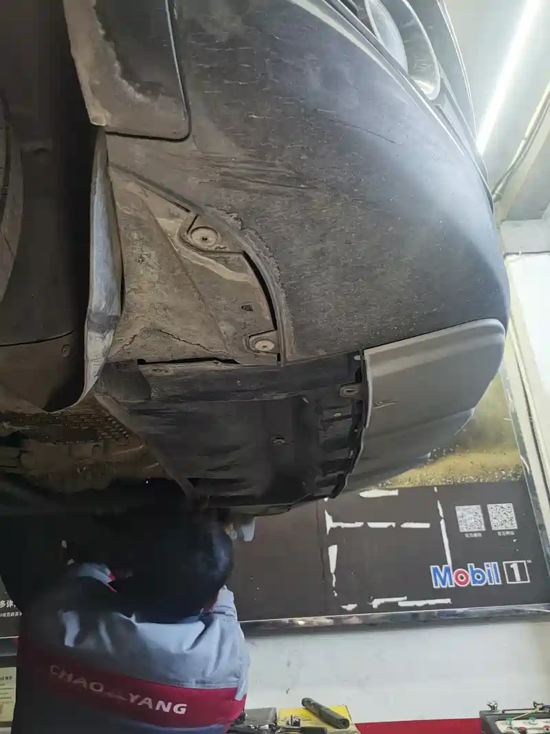

车头底部照片,有没有车友知道观致5冷却液排水口在哪里?
紧急求助啊!!!
我的观致5  18款尊贵版  1.6T,一打火启动,屏幕上就显示“请检查冷却液位”,我们上周末开去维修店下换一下冷却液,却发现找不到排水口了,有知道的车友能指点一下吗?
第一次遇到这种情况,观致5开了6年了,中间只刷过一次车机程序,换过一次天窗骨架总成。今年电瓶到头了,焊在路上,又喊拖车来换了个电瓶。

观致5的冷却液排水口在水箱底部呀,你得先把车升起来或者趴在车底才能看到。一般是个塑料的阀门或者是直接拔下水箱底部的水管就能放水了。要是实在找不到,还是建议你去专业的维修店,让师傅帮你换,别自己瞎捣鼓,万一不小心把别的零件弄坏了就不好了。希望能够帮助到你。
2024-12-31 12:27 来自河北 回复
山东的小伙 关禁闭 已屏蔽
宝骏560
观致五这款车在水箱底部没有设计相关的防冻液排水口的。
第一,这款车如果进行防冻液的更换,正常直接拆卸水箱的下水管就可以排放,
第二,相关的防冻液更换周期一般建议是在六万公里左右进行更换。相关的防冻液更换选择相同颜色的就可以。

下护板拆下,看下水箱最下面那条管就是离散热片最近的地方有没有那个黑色的螺栓,如果有就是那取下来就可以放掉旧的了,如果没有就只能拆管咯。
