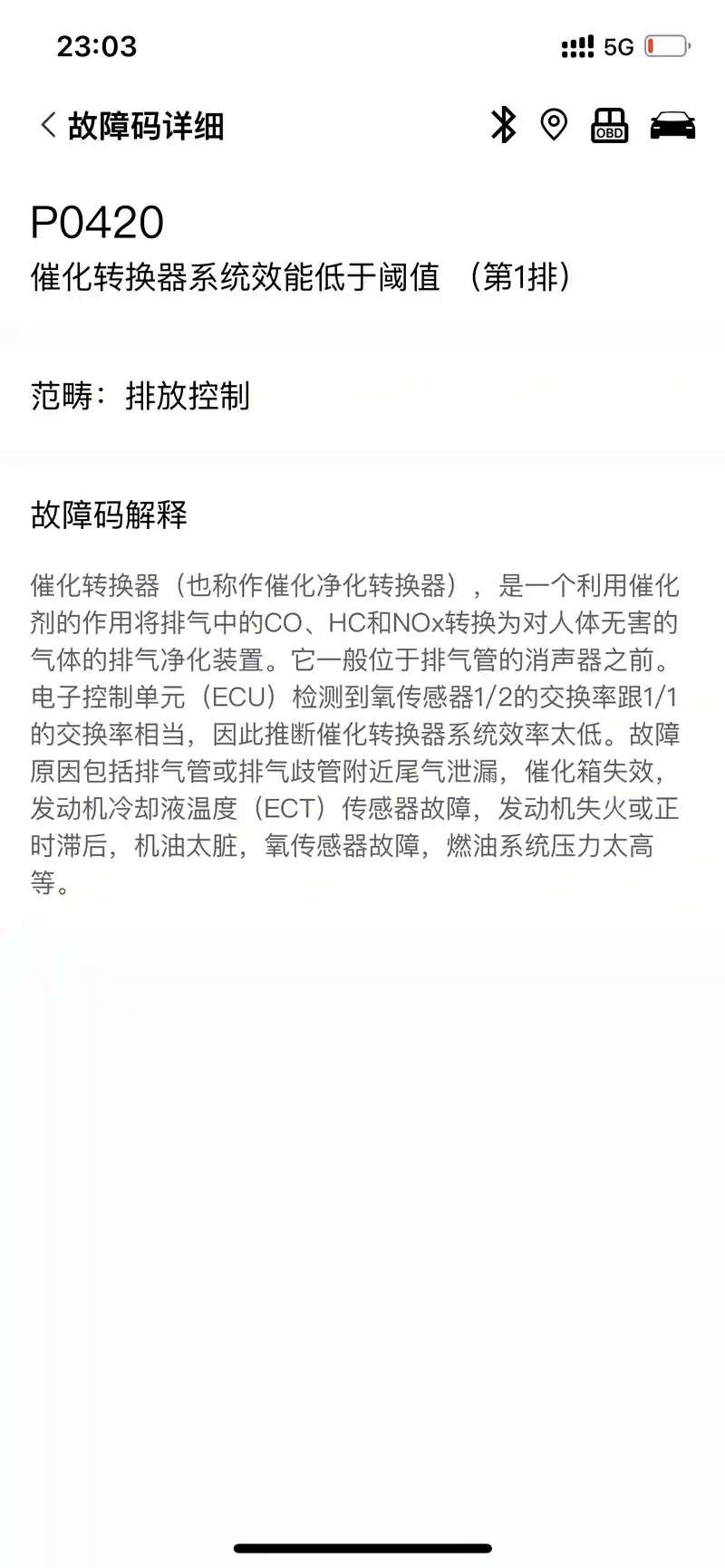

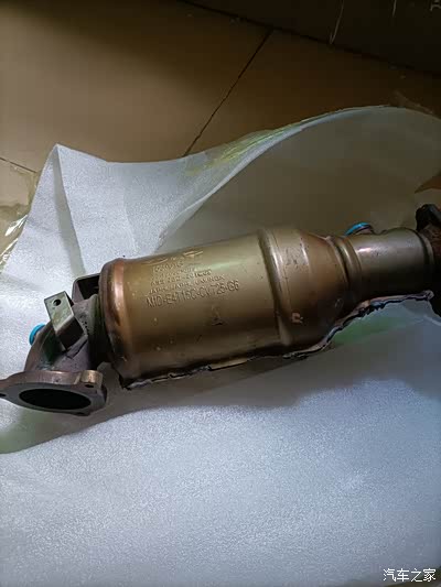

问 观致5催化转换器效能低于阀值 删除 推荐精华 置顶 取消置顶 关闭回复 打开回复 推荐编辑 楼主禁言 移动帖子 重置头像 操作记录 洛阳观致5 0浏览 · 2023-09-19 12:28· 发布于北京 联动云观5,跑几百公里就出现这个故障码,是没有腰子的原因吗? 举报 打开汽车之家 阅读体验更好 相关问题 更多 问观致5空气滤芯 0回答 问杭州观致求修理点 0回答 问异响问题求助 0回答 问联动云行驶证怎么补办 0回答 问还是很酷的观致5 0回答 问观致5领先座椅问题 0回答 优质解答 山里人0766 关禁闭 已屏蔽 瑞纳 我的也是,要不要买个三元? 2023-09-21 09:51 来自广东 回复 屏蔽此人 举报 删除 取消删除 禁言 重置头像 共有条对话 > 全部回复 只看楼主 青岛车友9736910 关禁闭 已屏蔽 三元没了 2023-09-20 22:51 来自山东 回复 沙发 屏蔽此人 举报 删除 取消删除 禁言 重置头像 共有条对话 > 水泡不幸福 关禁闭 已屏蔽 我的也没有三元 2023-09-21 09:43 来自江苏 回复 板凳 屏蔽此人 举报 删除 取消删除 禁言 重置头像 共有条对话 > 山里人0766 关禁闭 已屏蔽 瑞纳 我的也是,要不要买个三元? 2023-09-21 09:51 来自广东 回复 地板 屏蔽此人 举报 删除 取消删除 禁言 重置头像 共有条对话 > 山里人0766 关禁闭 已屏蔽 瑞纳 刚才修理厂的说了,我的三元应该在,可能是内部三元坏了,或者太脏了,这个咋办? 2023-09-21 10:20 来自广东 回复 屏蔽此人 举报 删除 取消删除 禁言 重置头像 共有条对话 > 秋波前辈 关禁闭 已屏蔽 标致408 腰子在这 2023-09-21 11:10 来自广东 回复 屏蔽此人 举报 删除 取消删除 禁言 重置头像 共有条对话 > L旭东7001 关禁闭 已屏蔽 观致5 十几块钱买个屏蔽器,安装上后就再也看不到故障提示了 2023-09-21 18:18 来自内蒙古 回复 屏蔽此人 举报 删除 取消删除 禁言 重置头像 共有条对话 > 蒋意明18 关禁闭 已屏蔽 去汽修店看看三元还在吗,在的话另外说,反之的话去网上买一个屏蔽器装一下就可以了(无非就是油耗要比有三元的高1/2个而已) 2023-09-21 21:56 来自浙江 回复 屏蔽此人 举报 删除 取消删除 禁言 重置头像 共有条对话 > 沈阳车友2298879 关禁闭 已屏蔽 我的也是联动云的,报的一样的故障码开始以为是没有三元,买了副厂三元准备更换的时候发现前氧传感器没拧紧都漏气,传感器拆下用内窥镜看了下三元还在只是有堵塞,决定把氧传感器装回去再跑跑看还报不报故障码。建议别盲目,找个修配厂看看原厂三元还在不在氧传感器有没有问题,副厂三元也就两三年就不行了。 2024-01-17 14:29 来自辽宁 回复 屏蔽此人 举报 删除 取消删除 禁言 重置头像 共有条对话 > 风不吹 关禁闭 已屏蔽 开了快两年半的联动云观致5,最近发动机故障码突然消失了,是不是有三元,并且性能恢复了 2024-05-08 20:52 来自山东 回复 屏蔽此人 举报 删除 取消删除 禁言 重置头像 共有条对话 > 衡阳车友6029253 关禁闭 已屏蔽 我要申诉 本楼已被删除 查看回帖内容查看操作记录 2024-05-08 21:34 来自陕西 屏蔽此人 删除 取消删除 禁言 重置头像 共有条对话 > 还想在主楼增加内容?点击续写主楼内容 登录 参与更多互动 发表回复 打开App,查看更多评论 首 页 上一页 下一页 末 页 跳 转 取 消 还想在主楼增加内容?点击续写主楼内容 登录 参与更多互动 系统故障 发表回复 图片最多上传9张 微信好友 微信朋友圈 新浪微博 QQ好友 QQ空间 取消 相关推荐 加载中
