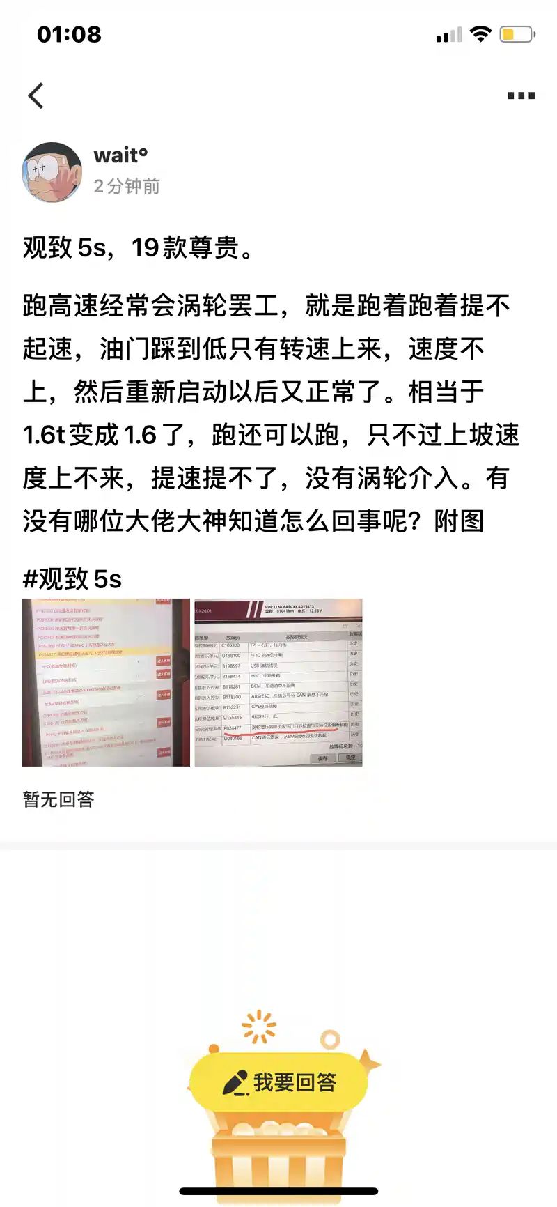

急!!!
已经好长一段时间没处理了。
有哪位大佬知道是什么原因吗?
如有助解决可***可给予红包酬谢!
百忙之中感谢抽空给予帮助!

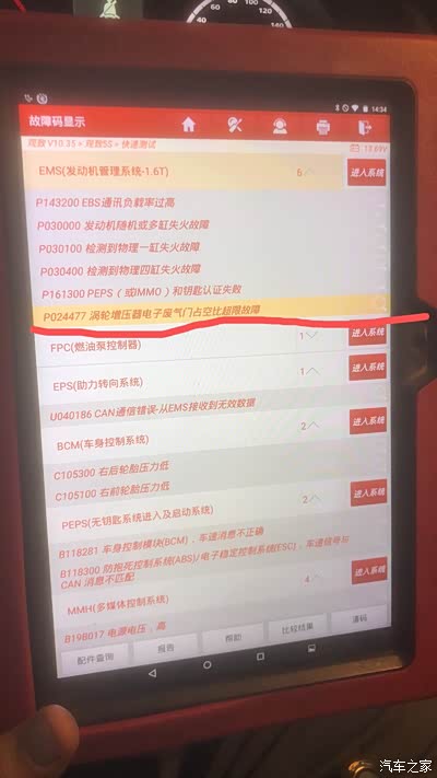

火花塞跟碳罐电磁阀

废气涡轮怎可能摆工?
有转速而且高,首先怀疑的应该是档位或者离合,下面还有一条车速不正确,插着431上路看参数。
我认为不太可能是涡轮,ABS传感器、刹车开关的机率比较大。检查波箱接头有没有进水。

涡轮排气阀换了没有?感觉是泄压了导致涡轮没有压力

节气门处的管子卡扣掉了

应该是阀门的问题,4s店换了一个好了(公司两辆皮卡出现和楼主同样的问题,牌子不一样哈,开着开着顿一下,油门开始反应不行了,踩到底速度变化慢的很,但重启下又好了)

是不是刹车开关的问题,我上个月因为只要停车不走,要在走的时候油门啋着不走,多啋重几下又可以了,跑到4S去检查,师傅试了下就觉得是刹车开关的问题,换了个开关就好了。就是自费的。

还要看看 是不是三元催化器被偷了

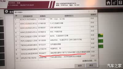

不会是电瓶吧  电压不足 导致各项传感器故障
南阳车友6423771 关禁闭 已屏蔽
你这多故障码  百分之80就是电瓶电压问题  你去修车店换个旧电瓶在检测一下   路上跑跑试试看
南阳车友6423771 关禁闭 已屏蔽
看到呢个电源电压低了吗  试试电瓶 问题就解决了
南阳车友6423771 关禁闭 已屏蔽
看你图片上电瓶电压12.13   如果是着车状态 百分百电瓶电压不足导致各项差un客气故障乱跳
