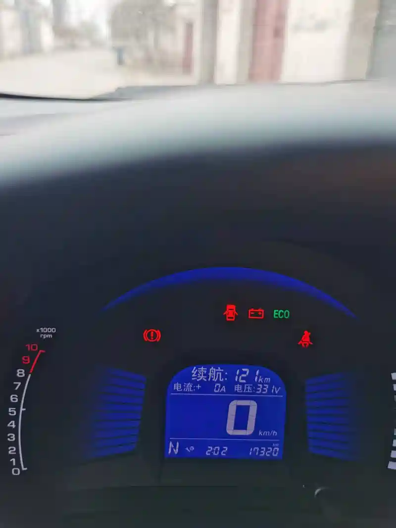

请问这是什么故障
房游祖国
0浏览 · 2025-03-27 15:27· 发布于天津
突然断电,黑屏。
三电老王 关禁闭 已屏蔽
对于咱们这个,仪表上显示的故障现象最有可能出现的就是小电瓶没电导致的这种情况,像这种的话,要么是小店是存在着故障点,寿命过低,没办法充电,还有就是咱们给小电池充电的DC杠DC可能存在故障,具体的还得进行一个初步判断。
2025-03-27 15:30 来自山东 回复
raidr5jx 关禁闭 已屏蔽
2025-04-03 20:02 来自江苏 回复
房游祖国 楼主 关禁闭 已屏蔽
已查明是动力电池无法给小电瓶充电ai检索修复
