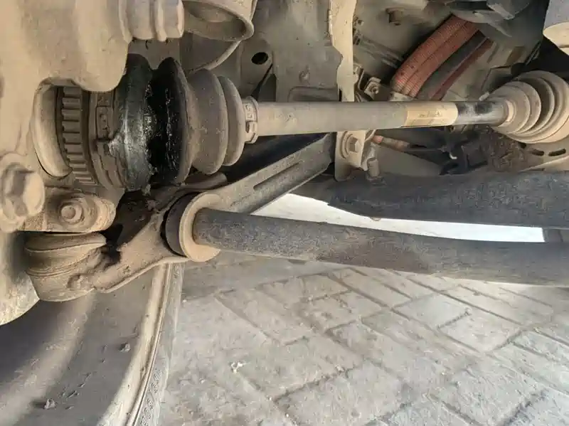

前轮胎这个杆是什么?左转向 噔噔响是这里的事吗?

外球笼,好多这里坏的,感觉是通病,外面问了价格180,我准备换

这个车实际上就是转向拉杆,然后它的油主要就是润滑效果,这种润滑油一般都是储存在鲛皮保护套当中,可以把这个胶皮保护套整体换掉直接带油的。

    漏油这么严重,换了吧一套
