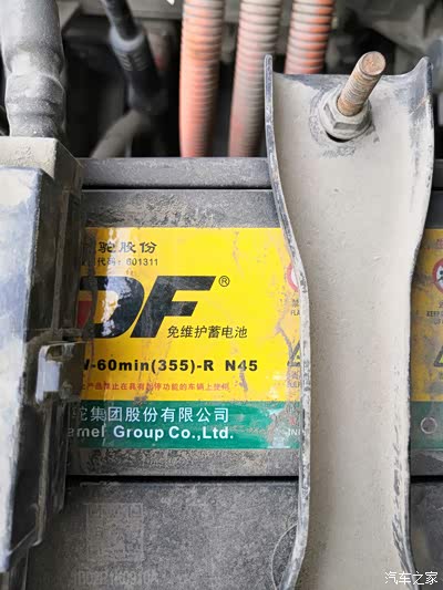

问 求知情人,告知奇瑞eq电瓶型号是多少 删除 推荐精华 置顶 取消置顶 关闭回复 打开回复 推荐编辑 楼主禁言 移动帖子 重置头像 操作记录 熊猫爱宝宝 0浏览 · 2021-11-24 21:09 车就是图中这个车,因为小电瓶(辅助电瓶)前几个月坏了,更换了一个结果坚持不到三天假坏了。回来问了外地的4s店的朋友。说让检查小电瓶,说小电瓶型号不对也会导致故障(故障原因是无法充电,开不了电门) 举报 打开汽车之家 阅读体验更好 相关问题 更多 问这个报警是什么意思呀 0回答 问还有必要换轮胎吗? 0回答 问充电中如何启动空调 0回答 问动力受限问题 0回答 问电池问题去哪维修 0回答 问请问这是什么故障 0回答 全部回复 只看楼主 电驴驴 关禁闭 已屏蔽 小电瓶都是标称12v的没区别吧, 2021-11-24 21:27 回复 沙发 屏蔽此人 举报 删除 取消删除 禁言 重置头像 共有条对话 > EQ六年 关禁闭 已屏蔽 这个是EQ车的使用说明书上对蓄电池的叙述,一般就是买12Ⅴ的呀 2021-11-25 00:44 回复 板凳 屏蔽此人 举报 删除 取消删除 禁言 重置头像 共有条对话 > 八零后抠脚大叔 关禁闭 已屏蔽 宝马1系(进口) 检查一下电瓶柱上的保险有没有坏的,应该是 DCDC没给小电瓶充电 2021-11-25 09:47 回复 地板 屏蔽此人 举报 删除 取消删除 禁言 重置头像 共有条对话 > 八零后抠脚大叔 关禁闭 已屏蔽 宝马1系(进口) 45L 2021-11-25 09:50 回复 屏蔽此人 举报 删除 取消删除 禁言 重置头像 共有条对话 > 上海车友0003557 关禁闭 已屏蔽 我要申诉 本楼已被删除 查看回帖内容查看操作记录 2021-12-08 10:39 屏蔽此人 删除 取消删除 禁言 重置头像 共有条对话 > EQ六年 关禁闭 已屏蔽 我拍的是我车上用的小电瓶型号 2021-12-08 11:23 回复 屏蔽此人 举报 删除 取消删除 禁言 重置头像 共有条对话 > 胖_大_海 关禁闭 已屏蔽 旗云3 12伏漏电了吧?电车对小电瓶要求很低,不容易坏的 2023-03-16 14:12 来自天津 回复 屏蔽此人 举报 删除 取消删除 禁言 重置头像 共有条对话 > 还想在主楼增加内容?点击续写主楼内容 登录 参与更多互动 发表回复 打开App,查看更多评论 首 页 上一页 下一页 末 页 跳 转 取 消 还想在主楼增加内容?点击续写主楼内容 登录 参与更多互动 系统故障 发表回复 图片最多上传9张 微信好友 微信朋友圈 新浪微博 QQ好友 QQ空间 取消 相关推荐 加载中
