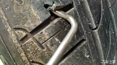

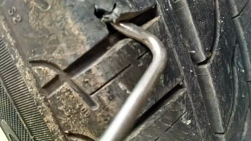

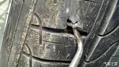

轮胎这样能不能用
孝感车友1197111
0浏览 · 2017-03-06 13:01
没漏气,不知轧什么了,那一块都能翻起来
优质解答
兰州车友5284039 关禁闭 已屏蔽
如果已经扎透,漏气 需要处理,进行补漏,可以考虑把用做后轮,城市行车没什么问题,但如果出远门上高速,车速特别开的情况下建议更换,您可以把半尺寸轮胎放在家里把这个补好放后被箱,应急用。
希望采纳
纽北赛车手 关禁闭 已屏蔽
YARiS L 致炫
放在后轮一样用
2017-03-06 13:03 回复
A09510 关禁闭 已屏蔽
比亚迪S6
目测没有问题,可以继续使用的。
2017-03-06 13:06 回复
啸哥2016 关禁闭 已屏蔽
锐腾
市内问题不大,最好不上高速。建议换掉,心里更踏实。
2017-03-06 13:07 回复
孝感车友1197111 楼主 关禁闭 已屏蔽
福克斯
选择全新爱丽舍 2017/03/06 13:03:15 发表在 沙发
放在后轮一样用
就是因为前胎补过才把后胎换前面,谁知又这样了,能修么
2017-03-06 13:26 回复
纽北赛车手 关禁闭 已屏蔽
YARiS L 致炫
天上人间250 2017/03/06 13:26:45 发表在 4楼
能修复,,没事的,,只要不是轮胎侧面损伤,,,修补好一样用的,,,
南宁车友7168051 关禁闭 已屏蔽
看看金属丝有断裂没?!没有的,可以放到后轮用。
兰州车友5284039 关禁闭 已屏蔽
希望采纳
