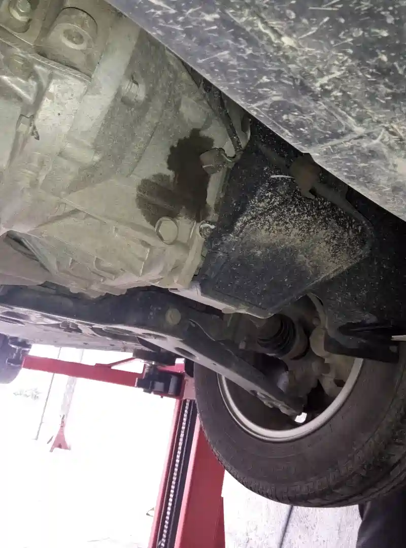

这个地方有油是漏了吗

大家看下这个地方漏油了,要回4s店检修吗??

冲干净再观察下,不行就把倒车灯开关拆出来打点胶,不是什么大问题

是的漏油 去修理厂看看是 垫片不行了 还是什么原因 时间长了弄得油乎乎的到处都是

传感器的密封不好,出现了渗漏,不是什么大问题,很多车换过变速箱油后都会出现。不放心的话可以去4S店处理一下,但是不保证以后不会渗。

我的还没有换过变速箱油,就是换过机油而已

我的是手动档车

漏了。紧一下。

3万公里都还没有就开始漏,福特的车真是

不要紧变速箱加油口而已。。上面是倒档开关。。。

手动挡的变速箱也是有传感器的、

这个跟公里数没有直接关系,我有个车友新车7000公里开始漏油了,这才是真正的福克斯

我新车首保的时候,油底壳打胶有问题,还渗呢。。。一直渗到快5W公里了,还没有去修

手动也漏啊,去4s弄一下吧
