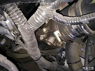

1.5T福克斯发动机右上方这是什么东西漏油?

需不需要 去4S店  影响开么

你打开节气门看看吧,里面绝对很多机油,我曾经因为这里发现油渍去的店里,打开后里面都是机油,不少5T发动机都有这个问题。

是油蒸汽,正常的,

青春染指悲殇 楼主 关禁闭 已屏蔽
愛你不是一輩子 2017/03/02 08:18:02 发表在 沙发
是油蒸汽,正常的,
油次次的 漏的 是机油

武汉车友6656963 关禁闭 已屏蔽
福克斯
 这是节气门上面有油灰尘正常
青春染指悲殇 楼主 关禁闭 已屏蔽
这个逗逼有些冷 2017/03/02 09:11:52 发表在 4楼
 这是节气门上面有油灰尘正常
我上次清空气滤芯还没有呢 才十来天吧 都这么多

武汉车友6656963 关禁闭 已屏蔽
福克斯
青春染指悲殇 2017/03/02 09:30:28 发表在 5楼
开个一年都这样灰尘大的地方发动机舱更脏,换三芯人家也不洗发动机舱,进气管路
睿睿5891 关禁闭 已屏蔽
多少有点油气出来 次次的漏就得修修了
小熊NIMO 关禁闭 已屏蔽
福克斯
漏油应该会有油滴或者大面积的油渍吧,你这个看着像油气不像漏油。
济宁车友5359737 关禁闭 已屏蔽
节气门
猫贰贰 关禁闭 已屏蔽
福克斯
如果只是在节气门上出现,是机油无疑,至于机油为什么会跑到节气门这里,最有可能的是1.5T这个机头油气分离器分离油气不干净,导致比较多的机油随着曲轴箱废气进入进气管,如果节气门和进气管这里密封不是很严的话机油会渗出来,就是这个样子了,如果拆开节气门那么进气管内壁和节气门后面都会发现机油的,多关注下机油尺,保养周期内下降明显尝试去索赔,不明显的话可以不管。另外也有可能涡轮漏油,不过这种可能应该很小。

翼虎
这是正常的 没有问题

GE向往自由 关禁闭 已屏蔽
废气循环,正常的!
福州车友1630172 关禁闭 已屏蔽
福克斯
1.5T发动机设计缺陷,里面全是机油。

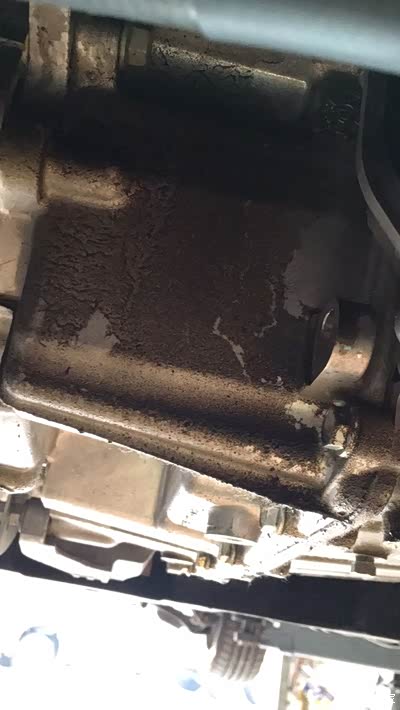

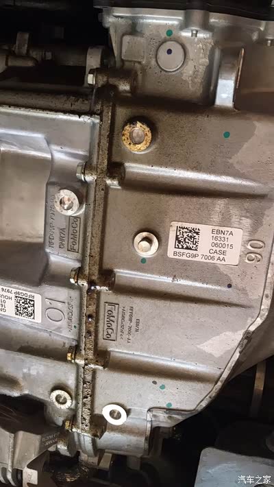

WD栋哥 关禁闭 已屏蔽
今天我的车也发现漏油了,漏的下面全是,之前怀疑变速箱油。去了4儿子查看的,不是。
青春染指悲殇 楼主 关禁闭 已屏蔽
你的这么严重?  比我的严重多了   你去4S  他们怎么说
2017-06-02 21:41 回复
聿睿梓翌 关禁闭 已屏蔽
看你是哪款的了,12-15年的福克斯有设计缺陷,喷油嘴很大概率会漏油,换个密封圈就行了。可以去4S点免费换。而且这车的变速器延保到了10年24万公里。

聿睿梓翌 2017/06/04 07:45:14 发表在 18楼
你说的是双离合?
