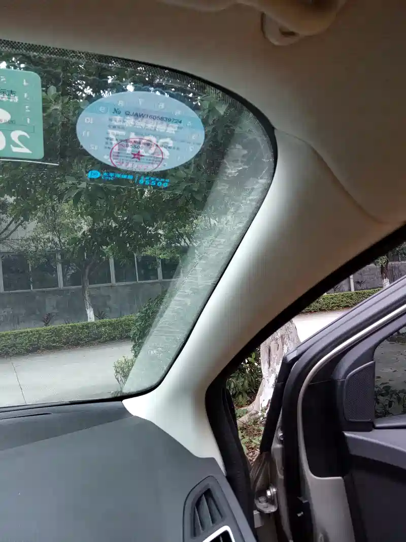

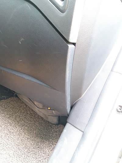

原有的记录仪是4S装了,当时没看到如何有线的,现在自己新买了一个,研究一下愣是没看明白车顶经过A柱再到手套箱下方的线是怎么走的,要拆?
优质解答
15503 关禁闭 已屏蔽
是走夹缝进去的,到A柱上面的时候,从夹缝改走到副驾驶门密封条附近,沿着密封条走到手套箱下面,横向穿过

门框边上的黑色橡胶条你用力一拉就下来(装上去也很简单)。。。然后你就知道怎么走了

搞定了,感谢大家,换了个小的,瞬间觉得舒服多了
