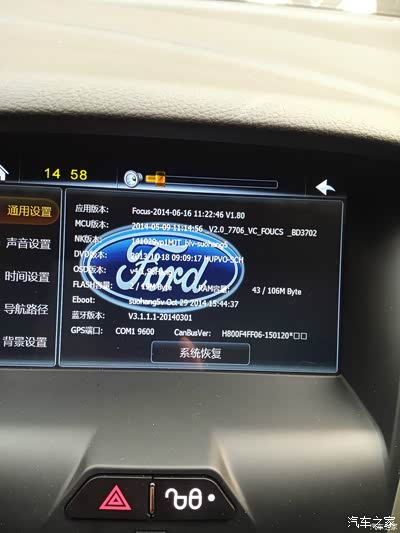

如果要升级新地图,原导航文件就不用了,直接去《GPS之家论坛》或者《我爱GPS论坛》下载新地图包(包含导航主程序和地图文件)拷贝到你的新地图卡即可。 最新的凯立德地图包是2016冬季版,现在关键是先查询你的原地图端口以及波特率,如下图上的端口是Com1,波特率9600.导航不一样,端口波特率一般也不一样,把新地图包端口,波特率改成与原地图一样的插卡就可以使用了。
《GPS之家论坛》或者《我爱GPS论坛》下载最新地图包时顺便下载一个凯立德端口波特率修改工具备用。
