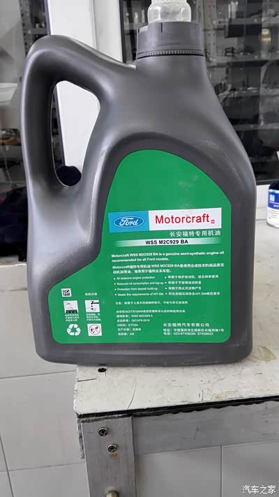

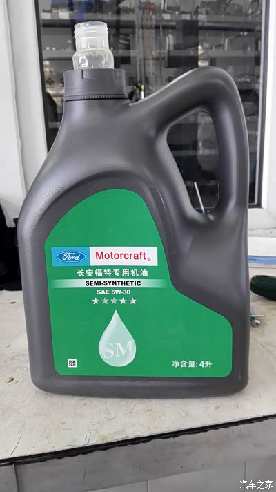

请问福特的首保专用油5W30 SM级别的算是矿物质油还是半合成啊

半合成

请问这个半合成油可以跑多少公里在换掉啊

半年或者5000公里,如果跑的多的话不超7000也行,但最好不要超7000和半年,机油是有半衰期的
