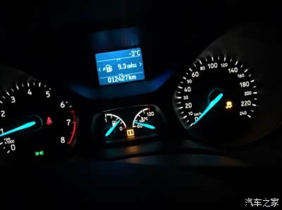

请教各位大神,福克斯15款1.6手风两厢、雪天怠速行驶的情况下出现打滑,车基本属于不受控制,上坡辅助失灵、仪表上出现的小车轮是什么意思?谢谢各位大神帮忙

那个图标是ESP(车身稳定系统)的标志,怠速行驶出现打滑而且ESP灯亮了说明你关闭了ESP,在ESP需要起作用的时候无法启动。在此说明一下,牵引力控制系统简称TCS,虽然也是可以防止打滑的,但是TCS只能控制驱动轮,所以效果较差。而福克斯配备的ESP属于较高版本的四通道控制系统,可以单独控制每一个驱动轮(前轮)和从动轮(后轮),甚至可以对单独的一个轮采取制动,所以对车身稳定的控制与调整能力非常出色,这也是为什么很多人都强调ESP重要性的原因。你可以参照说明书中的操作方法打开ESP,同时也要说明一下,并不是说有了ESP雨雪天气就不会打滑,最重要的还是要控制车速,提高预判,启动时控制油门。另外也要说一下,上坡辅助只是3秒钟的一个制动延时,雨雪天气由于地面湿滑会出现制动效果下降的,这是很正常的,并不是失灵。

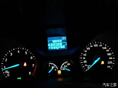

esp怎么开启和关闭,是仪表里的设置

是辅助驾驶里的牵引力?

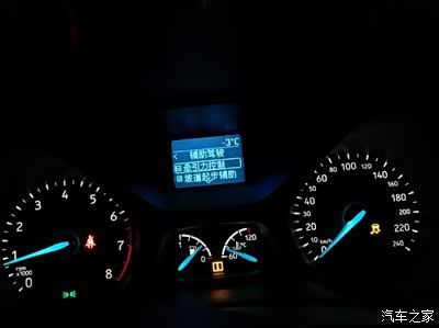

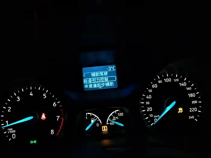

牵引力没关闭,如图

那就不是着的事,没关闭

牵引力没有关闭的情况下。那就只能是车轮打滑,esp启动导致的常亮了。
1、车轮打滑的情况下,左右轮差不一样,esp肯定要启动的,你感受下,车身是不是有轻微的晃动;
2、上坡辅助失灵是电脑提示还是你自己感觉的,没见到图片,如果是电脑提示的,那就是刹车过热、变速箱和离合器过热造成的,不要老空转车轮了,想办法脱困吧,否则对变速箱和离合器都不好。
3、如果你的地区常下雪的话,买个链子套车轮上吧,没多少钱
