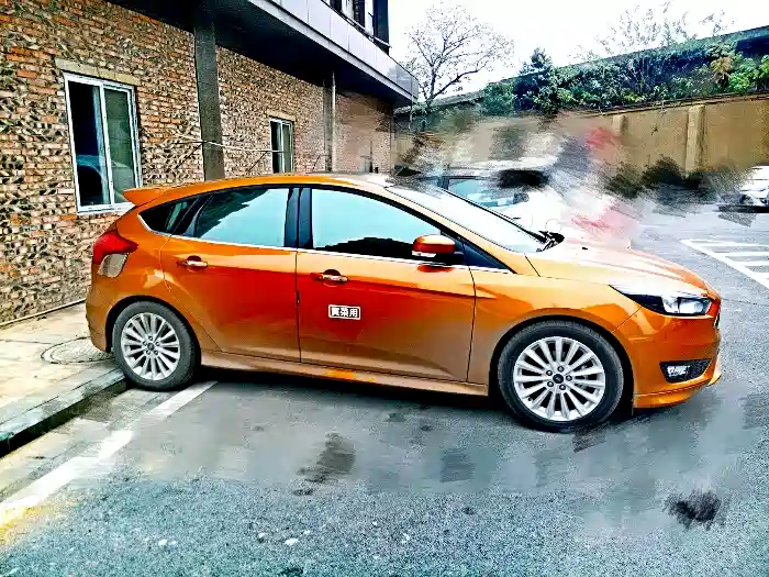

快过年了,想给自己的小福美个容,已经跑了4500多公里了,想做个整车的抛光打蜡,但是看了一些资料说,新车没必要抛光打蜡,抛光打蜡反而会加速车漆的老化呢,所以想来问问论坛里的朋友们,我这个情况可以整车抛光打蜡的吗?谢谢了~

抛光和打蜡是两码事,不要放在一起说。
抛光是把车漆表面磨掉一层,所以不能经常搞,磨的次数多了漆就没了。
打蜡是在漆的表面涂一层蜡,所以天天涂都没事。
FOCUSTOIDD 关禁闭 已屏蔽
下雨后看引擎盖,如果比较均匀地分布小水滴,像叶子上的露珠一样,说明蜡还在,不用打蜡。
至于抛光,最好不要随便做,一般车漆抛光5次就没有了,自己看着办。

新车打蜡一般需要等五个月后,抛光没必要

才4500没必要吧…

真的没有必要做抛光打蜡,只做个普通的去污蜡或者保护蜡就可以!

      呵呵 4500公里车子有没有半年哦打蜡就行了还要去抛光 你要把车折腾得遍体鳞伤呀
      同是天涯漂泊 关禁闭 已屏蔽
      根据漆面情况来定,而不是公里数或者新车旧车!自己用手摸摸,看看划痕划伤划梢!我新车上面就有黄色点,北方雾霾严重,一个月洗了一次车,漆面很粗糙!
