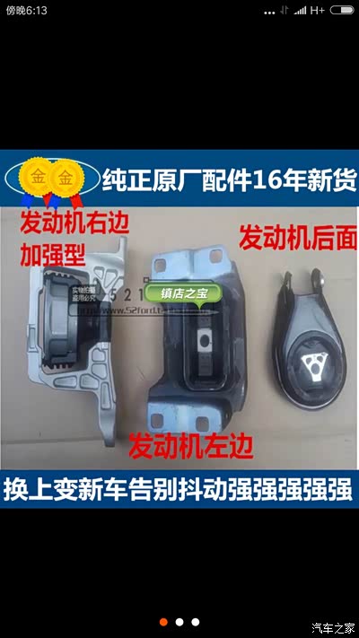

零九款经典福克斯高速上了120方向盘有很明显的抖动,这是什么问题呢!请教各位前辈
就是这几个,我09款自动时尚版1.8的

就是这几个,我09款自动时尚版1.8的
这是什么东东

这是什么东东
发动机机脚

我觉得应该换发动机支脚三个都换下肯定不抖
不知道放假去看看

o热闹o 2016/12/27 21:58:01 发表在 28楼
发动机机脚
呃呃,放假去好好检查下,
