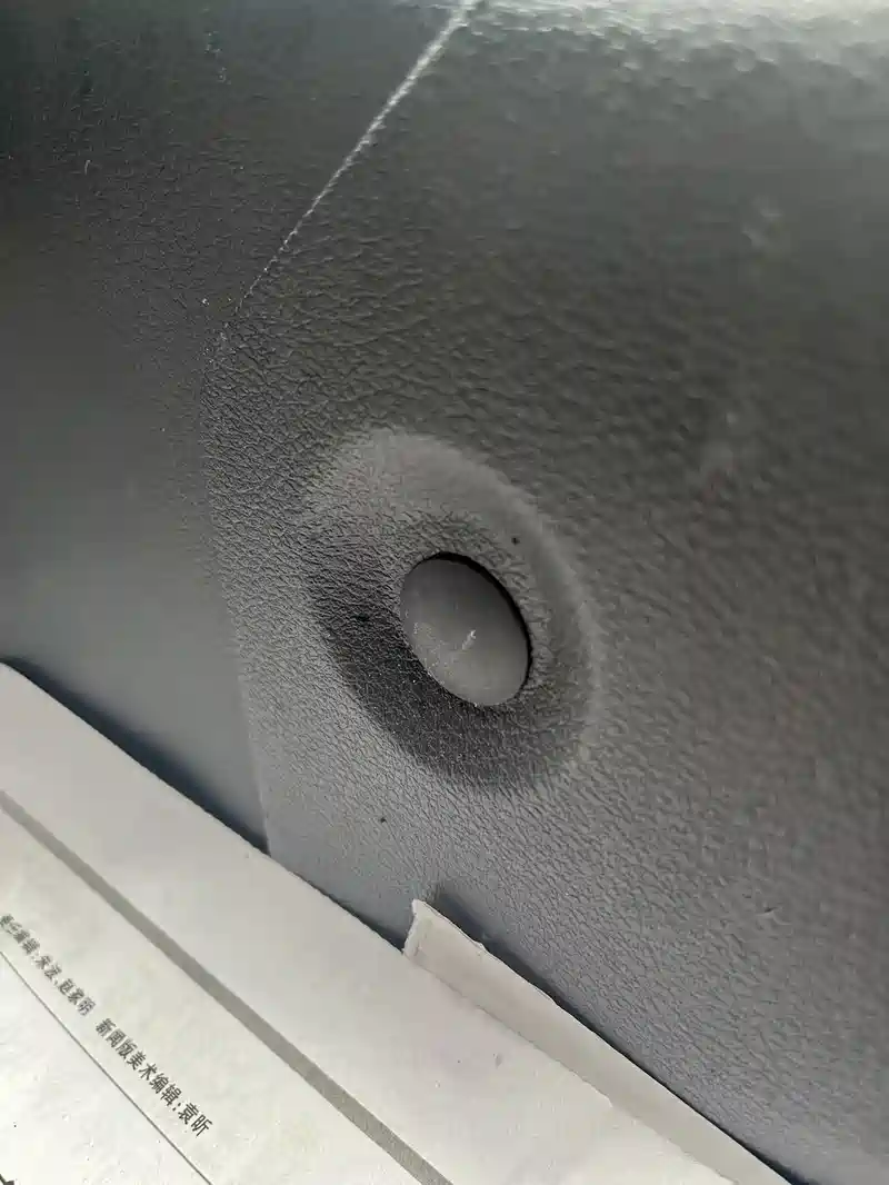

问 新福克斯后备箱塑料内饰板上固定的钉子叫什么? 删除 推荐精华 置顶 取消置顶 关闭回复 打开回复 推荐编辑 楼主禁言 移动帖子 重置头像 操作记录 杭州车友9054466 0浏览 · 2026-07-12 19:20 这个塑料钉子能不能拔出来的?需要工具吗?刚才拔了半天没拔出来,不敢用力,怕弄坏了。 举报 打开汽车之家 阅读体验更好 相关问题 更多 问胎压多少合适 0回答 问福克斯猎装版谁有资源 0回答 问福克斯容易坏的地方 0回答 问求教福克斯故障 0回答 问发动机仓冒烟了 0回答 问福克斯故障灯异常 0回答 全部回复 只看楼主 China宅男 关禁闭 已屏蔽 科鲁泽 这个一般叫汽车内饰塑料卡扣,你可以用塑料撬板沿着边缘慢慢撬开,这个内部是膨胀倒刺,硬拉会直接扯断卡扣底座,断里面很难取。 07-12 19:30 来自湖南 回复 沙发 屏蔽此人 举报 删除 取消删除 禁言 重置头像 共有条对话 > 雨后阳光880315 关禁闭 已屏蔽 五菱宏光 这个卡扣叫汽车塑料膨胀卡扣,也常叫内饰铆钉。得用塑料撬板撬开,别硬拽容易掰断。先把中间小圆盖挑起来,整体卡扣就能轻松取下来。网上能买到同款配件,拆装尽量别用螺丝刀,避免刮花内饰板。 07-12 19:43 回复 板凳 屏蔽此人 举报 删除 取消删除 禁言 重置头像 共有条对话 > 老E的巴赫 关禁闭 已屏蔽 奔驰E级 这个位置应该是后门板或者c柱附近的内饰板卡扣(塑料膨胀铆钉)。这种卡扣在拆卸内饰板维修喇叭或拉手时经常遇到,它的设计就是一次性的,安装后基本做不到无损拆卸。 07-13 12:14 来自吉林 回复 地板 屏蔽此人 举报 删除 取消删除 禁言 重置头像 共有条对话 > 还想在主楼增加内容?点击续写主楼内容 登录 参与更多互动 发表回复 打开App,查看更多评论 首 页 上一页 下一页 末 页 跳 转 取 消 还想在主楼增加内容?点击续写主楼内容 登录 参与更多互动 系统故障 发表回复 图片最多上传9张 微信好友 微信朋友圈 新浪微博 QQ好友 QQ空间 取消 相关推荐 加载中
