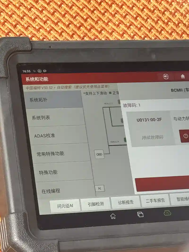

读码读出来是图片里的,一点助力都没有了。
重打火也没用,有没有大神知道这是什么情况啊、当地也没找到能弄明白的师傅😭

这种情况你看一下是不是这个助力泵保险丝烧掉了?有就是检查一下传感器是不是传感器坏了?这个情况先找个专业师傅帮你检查一下

故障码意思是车子跟转向助力电脑断了通讯,所以完全没助力。先查电瓶旁80安转向大保险丝,烧了就换新的。保险没事再看方向机插头有没有松动、线路破皮。线路没问题就是方向机内置电脑坏了,只能维修或更换方向机总成。

应该是跟我一样的情况,检查下方向机拉杆防尘套是不是破损了里面进水,导致方向机电脑保护了,需要找专修方向的人维修或是直接换条方向机才能解决,我维修方向机包含拆装花了800元供参考

纯***呢!检查机舱保险盒的控制助力电机的60A大保险丝,把他换了。
