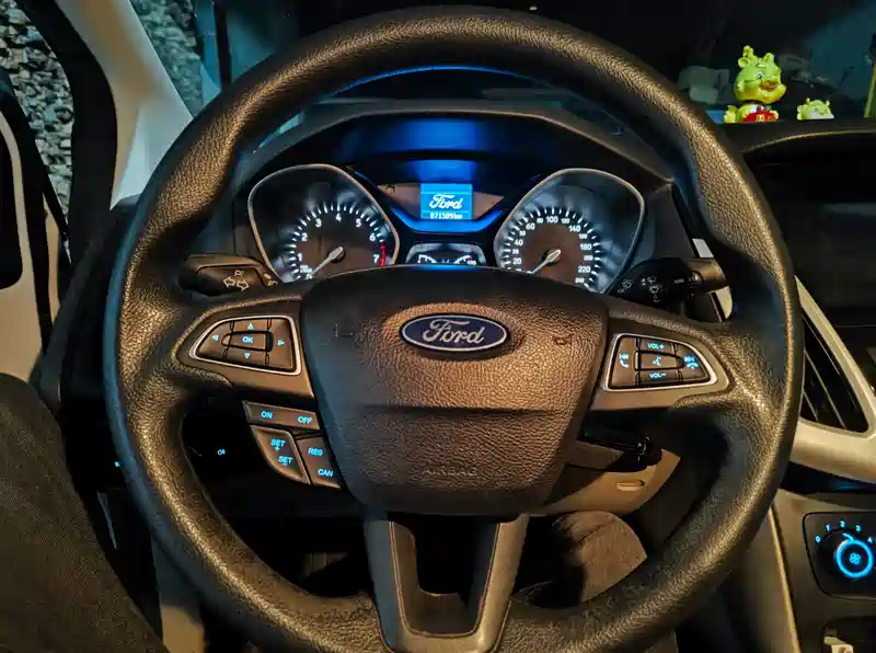

问 福克斯低油量不亮灯 不报警 删除 推荐精华 置顶 取消置顶 关闭回复 打开回复 推荐编辑 楼主禁言 移动帖子 重置头像 操作记录 娄底车友7343174 0浏览 · 2026-05-08 09:45· 发布于湖北 17款福克斯1.6舒适版,改装了多功能方向盘和定速巡航。刷完仪表后低油量不报警了,续航跑到零都不亮灯 显示器也不报警 有没有解决办法呀 ! 举报 打开汽车之家 阅读体验更好 相关问题 更多 问变速箱油 0回答 问两厢经典福克斯求助 0回答 问防冻液副水壶漏水 0回答 问21款福克斯 0回答 问老福前挡胶条脱落 0回答 问福克斯启动问题 0回答 全部回复 只看楼主 China宅男 关禁闭 已屏蔽 科鲁泽 找当初帮你刷仪表的店,让他们重新给你刷一遍完整的程序,把低油量报警的功能恢复了。 05-08 09:57 回复 沙发 屏蔽此人 举报 删除 取消删除 禁言 重置头像 共有条对话 > 江上飞白鹤 关禁闭 已屏蔽 哈弗大狗 先尝试按以下方法操作:1. 钥匙开二档(不启动发动机)。2. 按方向盘左键 ,进入 Settings(设置),点Vehicle(车辆),再点Fuel(燃油)。3. 找到 Low Fuel Warning(低油量报警),设为 ON(开启),阈值选 50km 或 1/8 油箱4. 保存,熄火重开钥匙测试。 如果车机系统菜单里没有这一项。说明刷机固件把这个菜单项屏蔽了,那必须用 FORScan/UCDS/ELM327 改配置。要去专业店搞。 05-08 09:57 来自福建 回复 板凳 屏蔽此人 举报 删除 取消删除 禁言 重置头像 共有条对话 > 阿杰瑞米瓦德 关禁闭 已屏蔽 奔驰C级 重新刷一下仪表吧,可能店里直接刷高配固件,但误关了低油量报警这类小功能。 05-08 10:12 回复 地板 屏蔽此人 举报 删除 取消删除 禁言 重置头像 共有条对话 > 法拉利买菜 关禁闭 已屏蔽 仪表固件有问题。 05-08 15:45 来自广西 回复 屏蔽此人 举报 删除 取消删除 禁言 重置头像 共有条对话 > 壁虎丨漫步 关禁闭 已屏蔽 福克斯 启动时看下低油量灯亮一下不。。亮大概率排除硬件问题。。那就先刷软件。。不行再查硬件 05-18 01:05 来自上海 回复 屏蔽此人 举报 删除 取消删除 禁言 重置头像 共有条对话 > 壁虎丨漫步 关禁闭 已屏蔽 福克斯 我改5年多了。。。一切正常。网上100刷的功能。。挺好的 05-18 01:06 来自上海 回复 屏蔽此人 举报 删除 取消删除 禁言 重置头像 共有条对话 > 还想在主楼增加内容?点击续写主楼内容 登录 参与更多互动 发表回复 打开App,查看更多评论 首 页 上一页 下一页 末 页 跳 转 取 消 还想在主楼增加内容?点击续写主楼内容 登录 参与更多互动 系统故障 发表回复 图片最多上传9张 微信好友 微信朋友圈 新浪微博 QQ好友 QQ空间 取消 相关推荐 加载中
