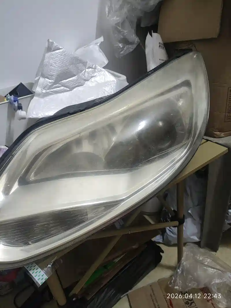

问 有没有老哥会拆福克斯反光碗的? 删除 推荐精华 置顶 取消置顶 关闭回复 打开回复 推荐编辑 楼主禁言 移动帖子 重置头像 操作记录 惠州车友5340519 0浏览 · 2026-04-12 22:44· 发布于广东 我只会拆下方那个卡扣,其余两个要怎么拆下来?各位大佬支支招 举报 打开汽车之家 阅读体验更好 相关问题 更多 问福克斯容易坏的地方 0回答 问自己更换阅读灯总成 0回答 问金属搅拌机变速箱坏了 0回答 问17款手动福克斯两箱 0回答 问后备箱锁问题 0回答 问双离合抖动顿挫 0回答 全部回复 只看楼主 慧镜无尘6570 关禁闭 已屏蔽 福克斯 第一是先近光上面那个固定螺丝,用螺丝刀从近光灯位置伸进去是可以旋开的;上面那个螺丝拧掉以后,下面的不需要拧螺丝就可以移开,这时候灯碗就可以竖直起来,远光灯位置的螺丝就可以卸掉。 04-13 08:11 来自浙江 回复 沙发 屏蔽此人 举报 删除 取消删除 禁言 重置头像 共有条对话 > 苏州车友9655503 关禁闭 已屏蔽 福克斯 我记得这个有螺丝固定的。 04-13 18:37 来自江苏 回复 板凳 屏蔽此人 举报 删除 取消删除 禁言 重置头像 共有条对话 > ag4rjj 关禁闭 已屏蔽 启悦 不开灯壳能拿的出来? 04-13 23:25 来自广东 回复 地板 屏蔽此人 举报 删除 取消删除 禁言 重置头像 共有条对话 > 还想在主楼增加内容?点击续写主楼内容 登录 参与更多互动 发表回复 打开App,查看更多评论 首 页 上一页 下一页 末 页 跳 转 取 消 还想在主楼增加内容?点击续写主楼内容 登录 参与更多互动 系统故障 发表回复 图片最多上传9张 微信好友 微信朋友圈 新浪微博 QQ好友 QQ空间 取消 相关推荐 加载中
