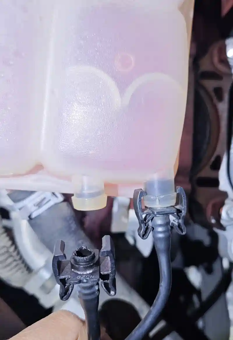

问 水壶回水管怎么换头 删除 推荐精华 置顶 取消置顶 关闭回复 打开回复 推荐编辑 楼主禁言 移动帖子 重置头像 操作记录 athlon64 0浏览 · 2026-02-10 16:55· 发布于贵州 防冻液一直漏,发现回水管接头漏了,是硬管换不了,师傅说要整体管子换了,几百块,太坑了,有没有什么办法? 举报 打开汽车之家 阅读体验更好 相关问题 更多 问2017款福克斯 0回答 问15福克斯 刷隐藏 0回答 问21福克斯亮灯 0回答 问经典福克斯 0回答 问经典福克斯雾灯开法 0回答 问改款福克斯怎么选 0回答 全部回复 只看楼主 Kevin帅 关禁闭 已屏蔽 把胶圈掏出来,安装在接头原位,再怼入壶嘴,可以继续使用的。 02-10 18:02 来自广东 回复 沙发 屏蔽此人 举报 删除 取消删除 禁言 重置头像 共有条对话 > Kevin帅 关禁闭 已屏蔽 然后再换接头,或者换整个管子,并不影响用车。 02-10 18:03 来自广东 回复 板凳 屏蔽此人 举报 删除 取消删除 禁言 重置头像 共有条对话 > hcuxu 关禁闭 已屏蔽 福克斯 你这只断了个头,我的轻轻一碰,寸寸碎裂。。。。然后换了新的 02-10 18:15 来自江苏 回复 地板 屏蔽此人 举报 删除 取消删除 禁言 重置头像 共有条对话 > 沧州车友4419659 关禁闭 已屏蔽 改橡胶水管买几个接头 02-10 20:04 来自河北 回复 屏蔽此人 举报 删除 取消删除 禁言 重置头像 共有条对话 > chashao11 关禁闭 已屏蔽 改得了接头改改看。不行就买这两根管子都换了吧,自己买自己动手也不麻烦,另一头的铁喾比较难拆难装。买一百块,给人装几十块吧。这12款的吧,相对好装的还是。我自己换水壶,也是接头碎了,管子换下来也老化厉害的了。 02-10 22:43 来自广东 回复 屏蔽此人 举报 删除 取消删除 禁言 重置头像 共有条对话 > 到此为止8844 关禁闭 已屏蔽 福克斯 淘宝买 原厂的大概80那样 副厂件30左右也有 自己换 02-21 05:34 来自中国澳门 回复 屏蔽此人 举报 删除 取消删除 禁言 重置头像 共有条对话 > 还想在主楼增加内容?点击续写主楼内容 登录 参与更多互动 发表回复 打开App,查看更多评论 首 页 上一页 下一页 末 页 跳 转 取 消 还想在主楼增加内容?点击续写主楼内容 登录 参与更多互动 系统故障 发表回复 图片最多上传9张 微信好友 微信朋友圈 新浪微博 QQ好友 QQ空间 取消 相关推荐 加载中
