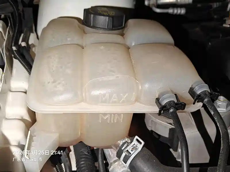

12款新福克斯15年1月上牌,14W+公里,二手户,12月1号2.38万买的,结果频繁要加冷却液,然后最近也会出现空调,打开后冷的很缓慢,制冷效果不好,以及行驶过程中忽然间速度加不上去,停留在三四十码,我想问一下是不是最有可能水泵有问题了?

把水路都检查一遍,看哪里漏水,该换换。

要么管路有漏点,要么烧防冻液,针对漏点检查防冻液管路,针对烧防冻液打开机油盖,看看有无机油乳化。

水泵故障确实是目前最需要优先排查、可能性最大的原因。冷却液泄漏导致液位持续下降,进而引发发动机散热不良(影响空调制冷)和高温保护(导致动力受限)。请立即避免长距离行驶,并尽快到维修厂进行冷却系统压力测试以确诊,同时检查正时皮带等相关部件,以防发动机因过热造成严重损伤。

你描述的频繁加冷却液、空调制冷慢、行驶中加速受限的情况,水泵故障的可能性较大,但也可能是其他部件问题共同导致。

12款新福克斯出现冷却液频繁缺失、空调制冷慢且动力受限卡在三四十码,水泵是核心高概率故障(该车塑料叶轮易老化渗漏,冷却液不足会导致散热失效,进而引发空调散热受阻、发动机启保护模式限动力),同时也需排查节温器卡滞、冷却系统管路/水箱渗漏堵塞,双离合版本还需检查变速箱机电单元、涡轮增压版本需查涡轮冷却液管路;建议先检查冷却液液位和漏液痕迹、冷车观察水温表,空调先清理冷凝器,且切勿强行踩油门行驶,需尽快做冷却液压力测试和电脑读故障码,避免故障扩大损伤发动机。

我的前一段时间是暖风管接头漏  我自己修好的

分电器高压线拔了,看看里面有没有防冻液,这种程度的漏,车外看不到,就是在内部

换水泵吧,啥也不用说,绝对水泵漏了,这款车没惰轮,皮带一直拉着水泵转,建议正时皮带一起换了。这样一换,最少5年省心。

可能是有管路密封圈老化导致漏

是不是正时皮带和水泵都没换过?水泵漏水是这个车的通病,尤其公里数大了

暖风水管接头漏,路边店换了2条副厂管收了400

这个水壶,水管,节温器,水箱都可能有问题。我就是都换了。
