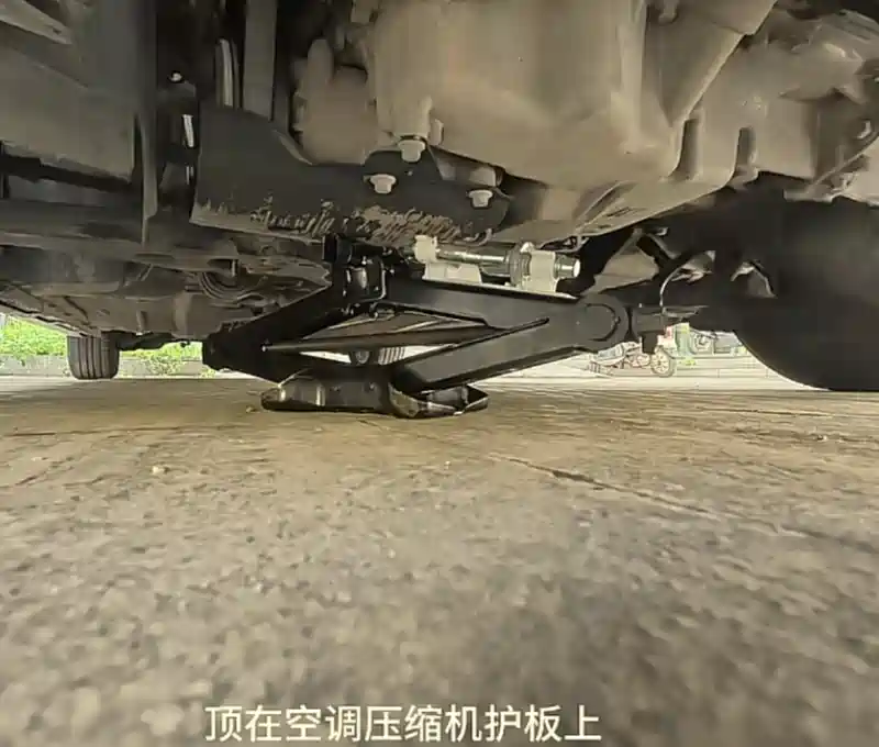

问 20福克斯三缸提速异响 删除 推荐精华 置顶 取消置顶 关闭回复 打开回复 推荐编辑 楼主禁言 移动帖子 重置头像 操作记录 之家车友2679047 0浏览 · 2025-12-24 19:53· 发布于江苏 20福克斯三缸提速感觉发动机在震动,且声音有点大,还有类似敲打什么管子的叨叨叨异响,2000转左右最明显,是不是机脚胶问题,7万公里,有没有换过的福友? 举报 打开汽车之家 阅读体验更好 相关问题 更多 问飞轮 0回答 问21款福克斯电流声 0回答 问经典福克斯雾灯开法 0回答 问17款福克斯黑屏 0回答 问经典福克斯副水壶更换 0回答 问12款福克斯 0回答 全部回复 只看楼主 老司机的尾灯 关禁闭 已屏蔽 7万公里三缸福克斯这情况大概率是机脚胶老化,三缸机本身震动大,机脚胶坏了会放大震动还带异响,2000转共振点更明显。不少福友换了机脚胶后震动和异响都缓解了,先检查机脚胶有没有开裂下沉。 2025-12-24 20:12 来自北京 回复 沙发 屏蔽此人 举报 删除 取消删除 禁言 重置头像 共有条对话 > 与世无争的帅锅 关禁闭 已屏蔽 凯越 2020款福克斯三缸7万公里时提速震动、2000转左右出现“叨叨叨”异响,大概率是机脚胶老化导致(三缸机天生震动特性加速了7万公里橡胶部件的磨损,失效后发动机震动直接传递至车身,还会引发周边管线碰撞异响),可通过检查机脚胶是否开裂、变形、漏油及挂D挡踩刹车感受震动强度来确认,更换机脚胶(4S店全套1000-1800元、维修店500-900元,建议专业操作)后多数福友反馈问题明显改善,若更换后仍未解决,可进一步排查节气门积碳、火花塞老化、排气管或发动机下护板松动等情况。 2025-12-24 20:23 回复 板凳 屏蔽此人 举报 删除 取消删除 禁言 重置头像 共有条对话 > 法拉利买菜 关禁闭 已屏蔽 哒哒哒是碳罐电磁阀老化了,阀开关开合敲击的声音,你自己怠速的时候开机舱听一下。抖动的问题换鸡脚。 2025-12-24 23:40 来自广西 回复 地板 屏蔽此人 举报 删除 取消删除 禁言 重置头像 共有条对话 > 萌哥wm 关禁闭 已屏蔽 传祺ES9 之家车友2679047兄,20款福克斯三缸提速异响震动,核心是发动机机脚胶老化开裂(7万公里是易损周期),也可能是空调压缩机护板松动与管路碰撞。先检查机脚胶,若橡胶部分开裂需更换原厂液压机脚胶,能大幅减少发动机震动;再紧固空调压缩机护板螺丝,给护板与管路接触处贴减震胶垫,可消除“叨叨叨”的敲打异响。希望这些对兄弟有帮助。 2025-12-25 07:00 来自广东 回复 屏蔽此人 举报 删除 取消删除 禁言 重置头像 共有条对话 > sade1979 关禁闭 已屏蔽 风骏5 机脚的话,那个是一直抖动的状态,加速抖的话需要关注的是进气量和混合浓度的问题,考虑是不是空燃比不对,最好是解码读取下有无历史故障记录,还有就是看下之前保养更换的机油滤芯是不是原厂的,因为我发现,上次保养的时候换的机油滤芯不匹配,发动机启动以后机油没完全泵上来,发动机抖的就比较厉害。 2025-12-25 08:48 来自四川 回复 屏蔽此人 举报 删除 取消删除 禁言 重置头像 共有条对话 > 渝A小可 关禁闭 已屏蔽 福克斯 走起来就是鸡脚问题 7万的车就换机脚那得是撒子劣质品质的车哟 我21款stl 22年4月份提车到现在8万6千公里 就算去4S店师傅也给我说满了10万公里再考虑检查机脚状况 你直接去店里面检查看到底是撒子问题 莫听这些走起来就三缸机抖动大7万就要换机脚的说法 福特这个4代福克斯三缸没那么多问题. 2025-12-25 09:40 来自重庆 回复 屏蔽此人 举报 删除 取消删除 禁言 重置头像 共有条对话 > 选车第4年 关禁闭 已屏蔽 福克斯 你看看空滤盒子是不是没装好,我上次也是这样,2000转就震动,后面发现没扣上 01-04 23:00 来自福建 回复 屏蔽此人 举报 删除 取消删除 禁言 重置头像 共有条对话 > 乐卡1024 关禁闭 已屏蔽 福克斯 19十万公里鸡脚没事啊 01-08 19:17 来自福建 回复 屏蔽此人 举报 删除 取消删除 禁言 重置头像 共有条对话 > 还想在主楼增加内容?点击续写主楼内容 登录 参与更多互动 发表回复 打开App,查看更多评论 首 页 上一页 下一页 末 页 跳 转 取 消 还想在主楼增加内容?点击续写主楼内容 登录 参与更多互动 系统故障 发表回复 图片最多上传9张 微信好友 微信朋友圈 新浪微博 QQ好友 QQ空间 取消 相关推荐 加载中
