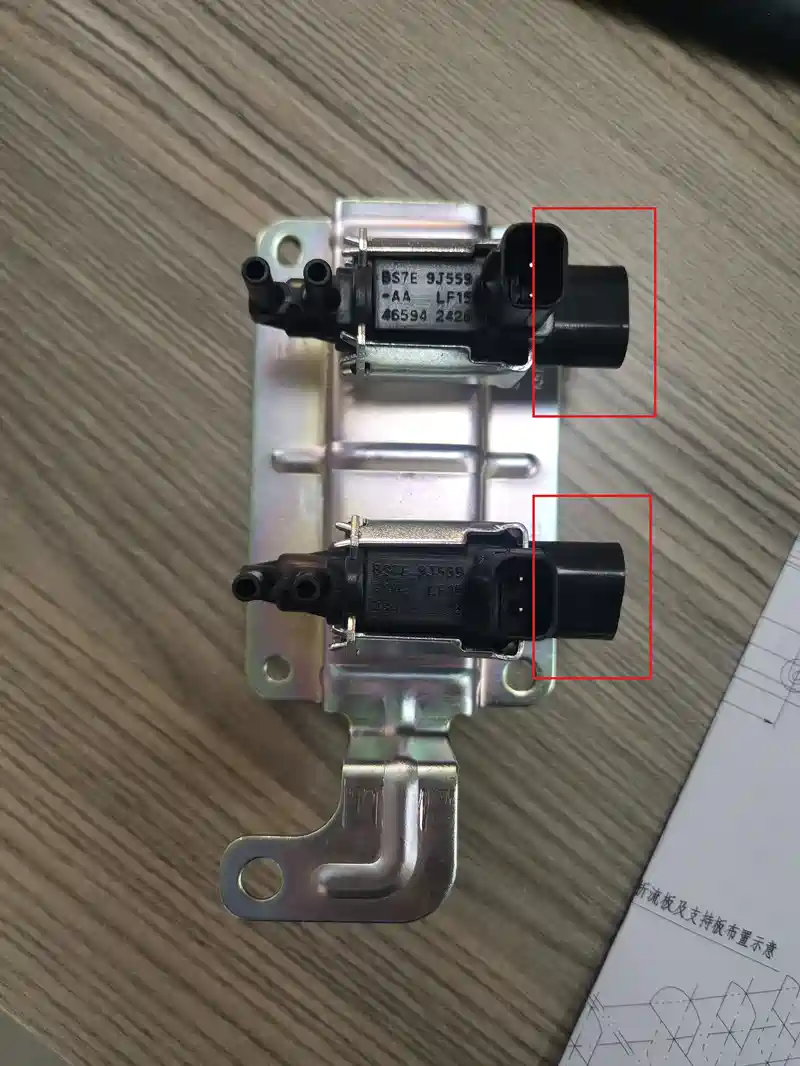

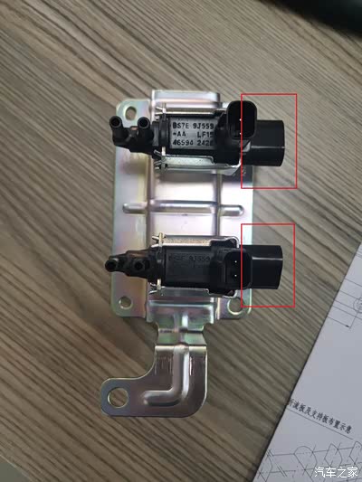

红色部分能拔下来,原车的拔不下来(车上那个电磁阀有真空?导致拔不下来?)
在网上买的台湾品牌电磁阀,右侧两个小黑东西能拔下来,原车的我试了下拔不下来(真空原因?),请车友帮忙看下是否为正品?万用表测了,两个都是三十多欧。

电阻三十多欧倒是正常范围,但真空阀那个小黑头能拔下来不太对劲,原厂的一般卡得很紧。台湾品牌水挺深的,最好装车试下怠速稳不稳,要是抖动依旧可能买到副厂件了。

这东西无所谓,能用就行,无需纠结

众泰2008
6年前换过一个,也是台湾品牌,换后至今行驶了大概10万公里,还在正常使用中。
